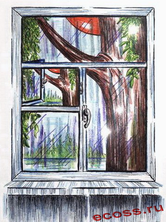

...у меня рыбацкий дом в 40 км от вас (Бологое) стоит на берегу озера в 50 м, окна деревянные (сосна местная) двухстворчатые распашные, разнесены створки на 15 см ( расстояние между внешней и внутренней рамами), внешние створки одинарное стекло, вторая створка стеклопакет, окнам уже 16 лет, покрыты финским корабельным лаком, раз в 4-5 лет снаружи покрываем этим же лаком, т.к покрытие низа рам и часть коробки частично смывается туманами, косыми дождями и снегом талым (свесы 60 см), под навесом окна (на которые не попадает внешняя влага) еще ни разу не ремонтировали лаком... недавно подклеили первый раз уплотнитель, окна теперь, как новые...сейчас есть очень добротные покрытия и фурнитура, т.ч. деревянные окна из любой древесины ( ежели древесина камерной сушки и покрытие сделано по правилам и качественным лако-красочным покрытием, и так же в покрасочной камере, а не в гараже дяди Вити после двух стаканов) служат долго и качественно, просто они сейчас дороже окон ПВХ, чем в 90-е...

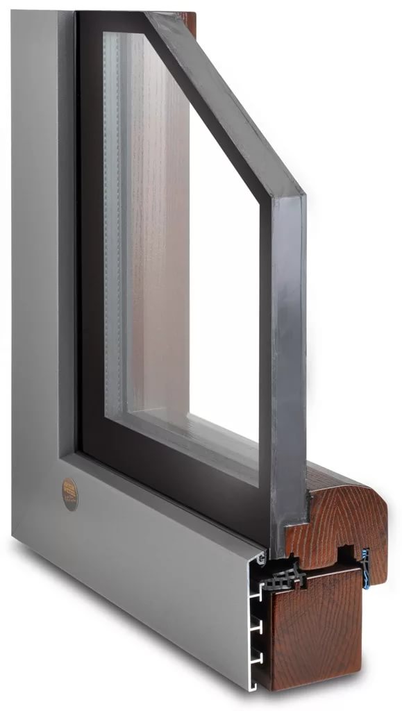

Многие европейские производители сейчас делают окна по типу разного "лица" и "начинки" - внутренняя отделка, как правило, всегда остается натуральной деревянной с лаковым покрытием, а вот внешнюю уличную сторону защищают от погодных условий алюминием или даже бронзой. Из конкретных производителей можно обратить внимание на Anton Wetzel, Bayerwald, Falke.

Это типа такие окна имеете в виду?
окна Anton Wetzel
Интересный внешне вариант, но не везде, и не всегда.
Наверное, это и в плюс сразу, и в минус будет, хотя, чтобы более достоверно говорить о преимуществах и недостатках, нужно более серьезно рассмотреть конструкцию и учесть характеристики. Пока же вижу, что положительных сторон не так уж много. Хотя, повторюсь, для некоторых сооружений будет симпатично.

Интересно узнать, какие очевидные минус Вам видятся? Да, речь шла об окнах примерно такого плана, внутри деревянная отделка, снаружи что посерьезнее
