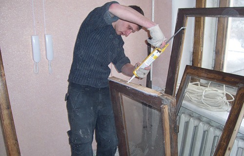

Во время эксплуатации деревянные окна приходят в негодность, в последующим нуждаются в привлечении специалиста или вы вполне можете провести ремонт деревянных окон своими руками. Как показывает практическая жизнь, это может сделать любой человек, кто может пользоваться инструментом. Для примера давайте рассмотрим несколько мелких ремонтов деревянных окон:
1. Во время эксплуатации оконных рам могут ослабнуть крепления на петлях. Рама начинает проседать и плохо закрываться, в таких случаях надо взять отвертку и подтянуть шурупы на петлях.
2. Дождевая вода попадает внутрь оконной рамы, чтобы устранить такую проблему, достаточно иметь стамеску или отвертку. Подденьте штапик, с помощью кусачек вытащите гвозди из штапика, аккуратно выставьте окно. Зачистите место посадки стекла, после нанести замазку, поставьте стекло на место, слегка притрите на своем месте. Далее прибиваем штапик на место, если рама нуждается в покраске - провести покраску. Вот таким способом можно устранить попадание дождевой воды внутрь окна, также другим пользователям предлагаю высказать свои мнения. Как проводите ремонт своего дома, это будет интересно почитать многим посетителям форума.
