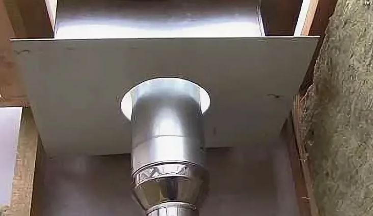

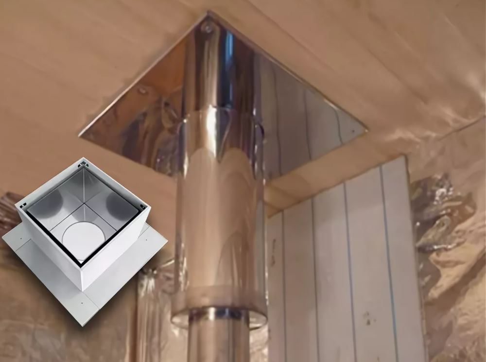

ignat_boykov писал(а):Источник цитаты Имеется газовая колонка, в помещение дымоход установлен практически в плотную к потолку, отверстие в стене.Чем обезопасить место прилегания дымохода к потолку?
Продаются готовые проходные узлы дымоход-потолок:

У меня тоже с проходным узлом все сделано. Вполне нормально работает. Причин для паники не вижу.
