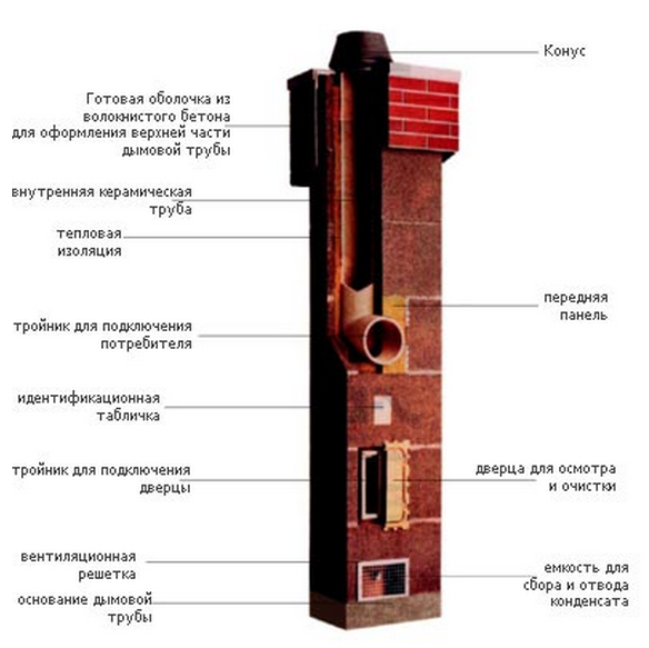

Про дымоход из кирпича своими руками можно сказать так: как ни крути, а вариант из качественного материала является практически во всех отношениях более предпочтительным. А вот конструкции из металла - это все-таки менее интересно.
Главное в дымоходе - это достойный уровень тяги, стабильная защита от попадания осадков, более-менее удобный доступ к его прочистке, а также привлекательный дизайн, и стойкость наружной выступающей конструкции.
Минимальное расстояние от фундамента дымохода до уровня земли составляет 300 миллиметров. А фундамент под эту конструкцию может быть из железа и бетона либо же из камня. Фундамент минимально обязан быть толще конструкции на 150 миллиметров.
Швы делаем сантиметровые. Для нижней части дымохода используем специализированный термостойкий раствор для печей. Трубу делаем с прямыми углами, а не круглую. Грани внутренних сторон трубы не должны быть меньше 15 сантиметров. Минимальная перегородка дымоходной системы не должна быть меньше 12 сантиметров. Сделать следует так, чтобы конец трубы находился выше собственного сектора крыши минимум на 60 сантиметров.
В самых холодных частях стен, а также на чердаке, минимальная грань трубы системы составляет 25 сантиметров. Или может проще было бы утеплить конструкцию? Вопрос это довольно спорный.
