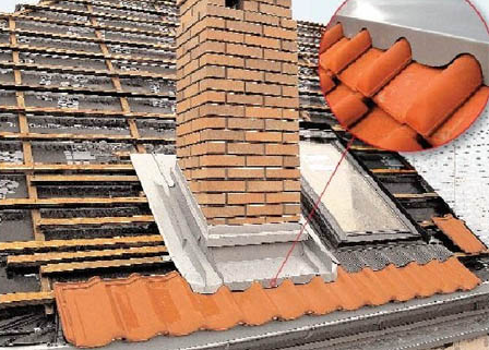

Ремонтирую дом. Около дымохода немного подтекает. Подскажите как правильно отделать дымоход около кровли чтобы не протекало?

Июль писал(а):Ремонтирую дом. Около дымохода немного подтекает. Подскажите как правильно отделать дымоход около кровли чтобы не протекало?
В любой конструкции дымохода на него одевается плотно примыкающий фартук (металлический). Фартук необходим для предотвращения возгорания конструкции кровли и обеспечения отвода воды. Верхняя часть заводится под материал кровельного покрытия, нижняя укладывается сверху.
Примыкание мягких кровель
Примыкание жестких кровель
Принципиально схема примыкания одинаковая. Но исполнение в каждом случае разное.
Вы не описали конструкцию вашей кровли. Поэтому посмотрите сами конструкцию устройства примыкания кровли к дымоходу. Принципиально, это решение приемлемо ко многим видам скатных кровель:
