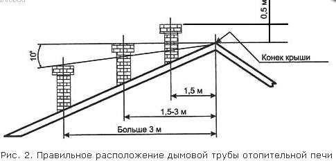

Тяга в печи зависит от расположения трубы относительно конька; оголовок трубы не должен находиться в зоне ветрового подпора. Рис.2 иллюстрирует правильную установку трубы в зависимости от расстояния до конька крыши.
как установить печную трубу
