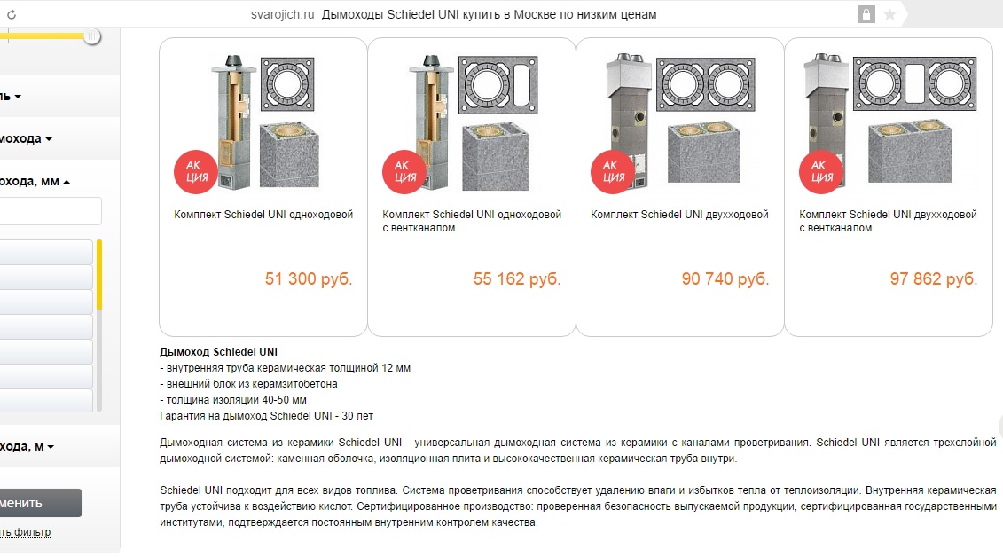

к своей печи для бани я купил вот такой дымоход -
- внутренняя труба керамическая толщиной 12 мм
- внешний блок из керамзитобетона
- толщина изоляции 40-50 мм
Гарантия на дымоход Schiedel UNI - 30 лет
Дымоходная система из керамики Schiedel UNI - универсальная дымоходная система из керамики с каналами проветривания. Schiedel UNI является трехслойной дымоходной системой: каменная оболочка, изоляционная плита и высококачественная керамическая труба внутри.

@drovosek020
Ой, плачет по вам бан, который, уверен, будет уже в ближайшее время. Вы даже не знаете, что рекламируете. Сначала ставите ссылку на печь с данного сайта, а потом подбираете для нее дымоход, и говорите, что даже купили его.
А ничего страшного, что у печи вывод на 115, а дымоход у вас на 140? Никак данный факт вас не смущает?
И вообще, отличный и очень бюджетный выбор, все вместе стоит больше 150 тысяч рублей, а еще плюс доставка и установка. У людей бани по 200 тысяч, а вы им комплект аналогичный по стоимости предлагаете))

Я не могу назвать дымоходы Schiedel плохими. Это качественный бренд, известный, с отличной даже продукцией. Но это дорогие дымоходы, которые требуют профессиональных навыков в установке, строительства фундамента, опорной части.
Есть много способов сделать дымоход проще и дешевле, и сегодня заказчики часто пользуются данной возможностью.

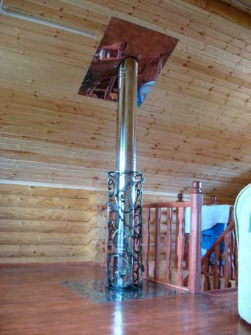

Вот, посмотрите на следующие фотографии. Дымоход на мансарде!
дымоход на мансарде
дымоход на мансарде
И это не какие-то там дорогущие проекты. Вполне выполнимые.
Только сразу говорю, что декор декором, он может быть практически какой угодно, а корректный и безопасный монтаж - это в первую очередь. Даже не обсуждается!

Интересные фотографии с декором труб. Особенно вторая понравилась, труба-столик :D

Елиzавета писал(а):Интересные фотографии с декором труб. Особенно вторая понравилась, труба-столик :D
...ужас...труба должна обогревать дополнительно помещение...а тут очередная дебилизация--сидеть у теплой трубы и наслаждаться напитками--нью-колобки какие-то :lol:

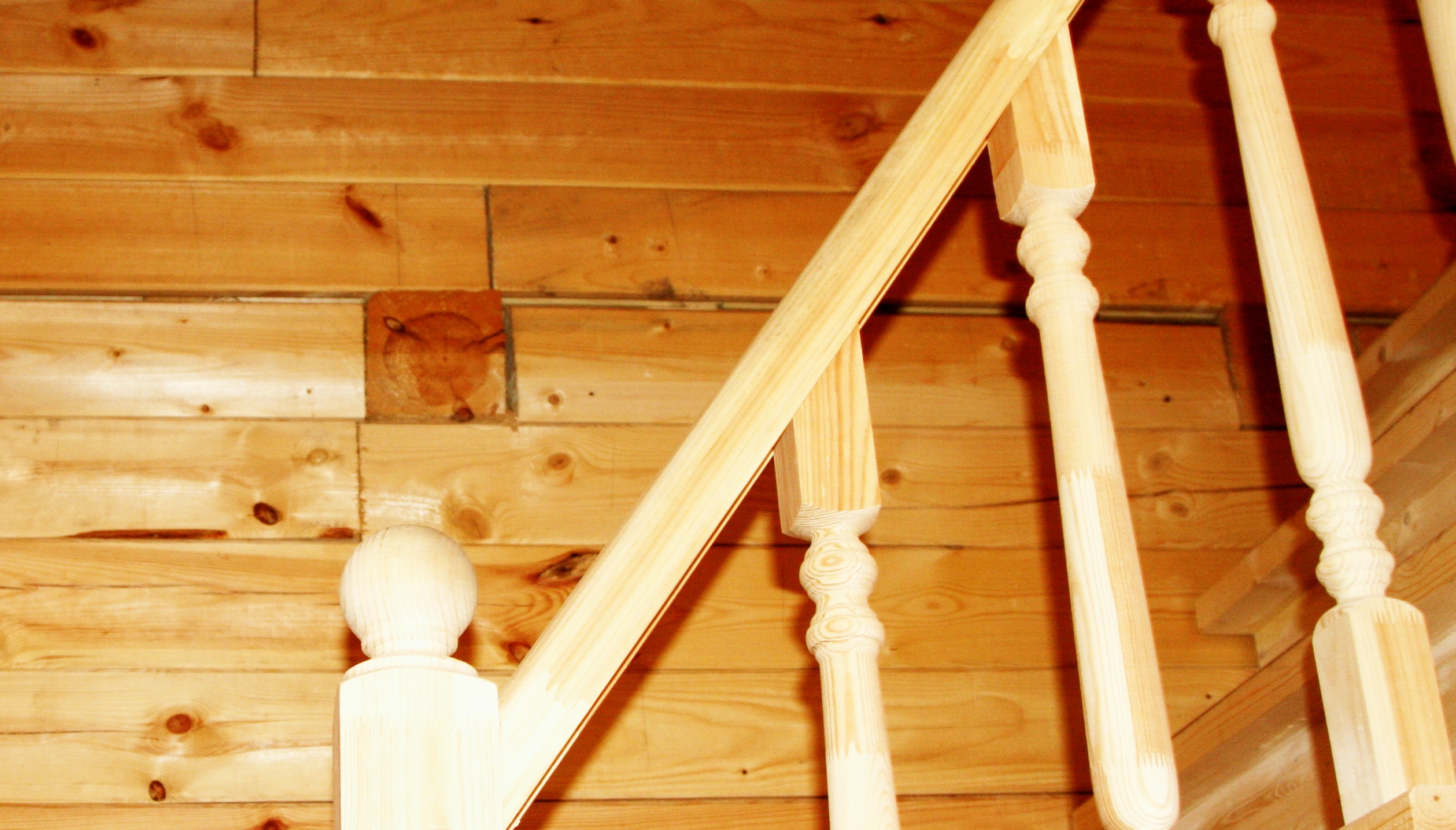

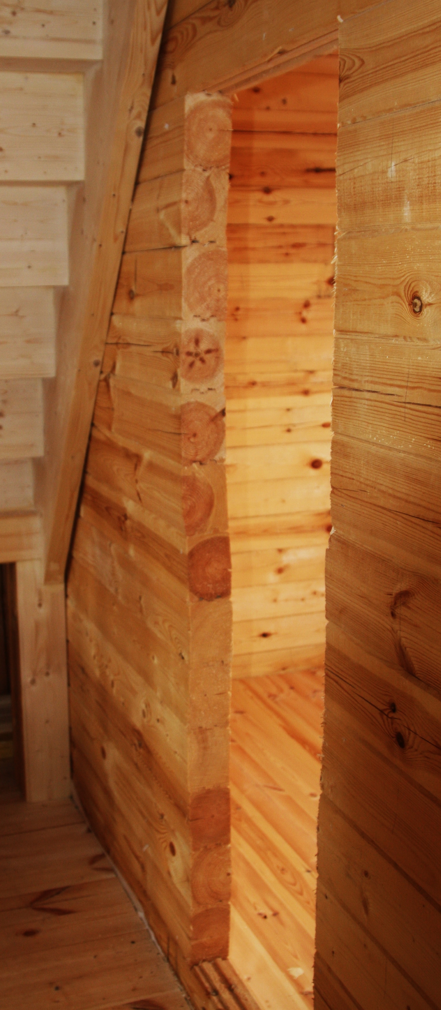

Коротко о проблеме. Прошло 2 месяца с момента окончания работ, мы привезли в дом немного мебели, вещей решили переночевать в доме на мансарде и ночью чуть с ума не сошли: стоял ужасный треск, как будто кто-то ходил по дому. Утром обнаружили трещины в брусе (раньше не замечали).
Муж позвонил в фирму, они сказали, что дом садится и нужно подкрутить железки на столбах для усадки. Муж подкрутил, и стало еще хуже - дверные тонкие перегородки почти все искривились, в стенах образовалось несколько щелей между брусом. Позвонили в фирму снова, они сказали, что это наша проблема и что мы сами виноваты…
Не могли бы Вы приехать к нам как можно скорее?! Нужно решить, что делать в создавшейся ситуации. Обещаю оплатить Вам все расходы.

усадка-нормальное явление.дальше,если не ползет,оставьте так,до полной усадки,а потом отрегулируйте.Сейчас дом гуляет,не отрегулируете.
