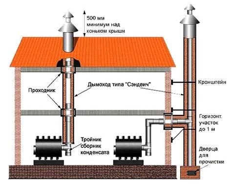

Рассмотрим монтаж дымохода своими руками на примере двухконтурной системы дымоходов.
Монтаж дымохода в этом случае будет производиться снизу вверх, от отопительных объектов до дымохода. При данном монтаже, внутренняя труба входит внутрь предшествующей, и таким образом препятствует попаданию влаги на утеплитель. При монтаже используют герметик с рабочей температурой 1000 градусов и выше. Все стыки в системе должны быть сцеплены хомутами. Через каждые 2 метра нужно устанавливать кронштейны для крепления трубы. Горизонтальные участки дымохода не должны превышать длину в 1 метр. Также участки дымохода не должны соприкасаться с участками других коммуникаций (газ, электрическая проводка, трубопровод и другие).
Дымоход нуждается в чистке как минимум 2 раза за отопительный сезон. Поэтому предварительно следует сделать в нижней части дымохода дверцу или съемную часть.

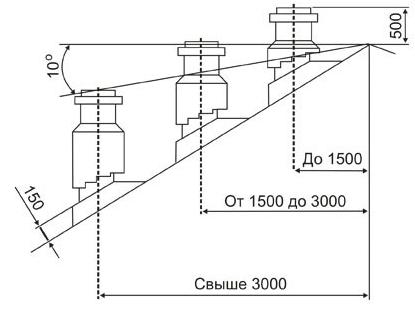

Высота дымохода над крышей.
На рисунке ниже представлены расстояния, которые необходимо соблюдать.
• при монтаже на плоской кровле, труба должна выступать на высоту не менее 500 мм;
• при расположении трубы на расстоянии менее 1.5 метра от конька, высота трубы по отношению к коньку должна быть не менее 500 мм;
• при расположении трубы на расстоянии от 1.5 до 3 метров от конька, труба должна быть не ниже высоты конька кровли;
• при расположении трубы на расстоянии 3 и более метров от конька, высота трубы должна быть не ниже линии, проведенной от конька вниз под углом к горизонту в 10º.

По СНиПам не помню точно, то ли 60 см максимум, то ли метр, но при выходе из печи минимум 1 метр по вертикали дымоходной трубы, потом можете в сторону вести по горизонтали, но минимальный кусок я бы советовал. Мы где ни делали, старались около полуметра максимально. Там же компенсировать можно длиной дымохода, но не всегда... еще посоветовал бы сделать под углом, желательно градус побольше, а еще на переходах углы съемные, чтобы эту часть дымохода можно было быстро и хорошо почистить. Главное, чтобы тяга не потерялась и чтобы дым внутрь не пер.
