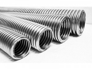

Если это не газовый котел, а газовый водонагреватель. Как не прискорбно, но во многих городах Подмосковья, не везде в домах есть горячее водоснабжение. Но без воды и «ни туды и ни сюды», вот и приходится устанавливать газовые нагреватели. Оборудование подсоединяют к центральному вентканалу, как к дымоходу, соединения гофрированной трубой с хомутами.
Но глядя на гофру, создается впечатление хрупкости и непрочности. А как часто нужно менять гофру (ведь она наверно внутри засоряется) или этого вообще делать не надо?

собеседник писал(а):Источник цитаты (ведь она наверно внутри засоряется
Странно что ещё никто не ответил..
Конечно засоряется. Если не выполнять техническое обслуживание газового оборудования:засор- воозгорание сажи- и прогорание стенок алюминиевого дымоотвода. В следствии чего, угарный газ прямиком в жилое помещение.
Лучше выбирать трубу из нержавейки.
