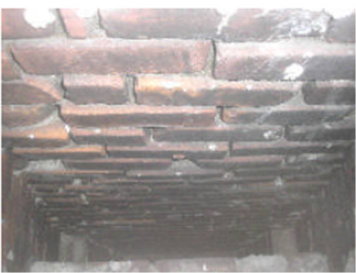

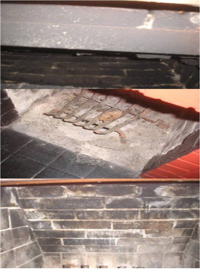

Спасибо за помощь. Добавлю несколько фотографий, чтобы было понятнее. Извините за неважное качество снимков, но лучше сделать не получилось. Мы купили этот дом недавно, камин здесь уже был, и нам бы очень хотелось им воспользоваться в ближайшее время. Напиши потом, остается ли предыдущий совет в силе после увиденных фотографий. Или, может, появились новые идеи?

Если только ты не очень маленький и худой, то тебе вряд ли получится добраться до внутренней части дымохода… Максимум, что можно заделать, - это метр, а скорее даже меньше. Как дымоход выглядит снаружи? Трещины есть?
Верхней части дымохода не видно. Но, я так понимаю, просто сложно подобраться, чтобы сделать фото.

Внешняя сторона дымохода отделана штукатуркой, и ей всего лет пять от силы. Выглядит она очень хорошо. Предыдущие владельцы не так давно делали в доме капитальный ремонт, но очевидно, что камину не уделили особого внимания.
Из-за того, что дымоход такой узкий, варианты ремонта как-то изменились?

Ты говоришь, что внешняя сторона отделана штукатуркой, и находится в хорошем состоянии. А что, раствор прямо выпадает из швов или в камине просто есть песок от раствора? Мне кажется, нужно найти какого-то очень стройного парня, который бы поместился в дымоход и качественно расшил все швы заново.

Раствор между кирпичами настолько состарился, что когда чистим дымоход, он просто превращается в песок и пыль. Мы даже приглашали специалиста из гостехнадзора, и он сказал, что камином вообще нельзя пользоваться, потому что жар может еще сильнее повредить швы – вплоть до полного обрушения. Это что, правда? Или же он малость преувеличил?
Дом был построен в 1924 году, и у меня складывается впечатление, что с тех самых пор никто не занимался камином. Хотя, не могу утверждать – я не специалист.

На мой взгляд, самым лучшим выходом является футеровка дымохода, которая, конечно, будет дорогим удовольствием. Правильно говорят, что использование дымохода в нынешнем состоянии может привести к большим неприятностям. Мне кажется, что предыдущие владельцы покрыли дымоход штукатуркой просто для того, чтобы не делать заново расшивку швов (конечно, если только не весь дом отделан штукатуркой). Мне встречалось много таких домовладельцев, которые занимались подобным «быстрым ремонтом». Дело в том, что раствор должен находиться по всей ширине кирпича вплоть до краев, а замазать шов снаружи – это несерьезно. После таких ремонтов кирпич можно будет легко вытащить из общей кладки, или же он сам со временем вывалится оттуда.
В данном случае самая большая проблема заключается в том, что теряется сцепка между кирпичом и раствором. Из-за этого в комнаты может попадать угарный газ, так как в дымоходе вместо одного отверстия в самом верху появляются еще и многочисленные щели в кладке. Не говоря уже о том, что в нынешнем состоянии камин просто не соответствует техническим требованиям. В то время, когда строился камин, не было практики установки в дымоход защитных рукавов, поэтому вместо футеровки с внешней стены дома дымоход был обложен вторым слоем кирпича. Он добавляет конструкции дополнительную жаростойкость и повышает теплоизоляцию камина. По правилам, толщина кирпичной кладки должна быть как минимум 15 см. Если из швов начал высыпаться раствор, то толщина явно меньше. Я иногда сам удивляюсь, как часто приходится видеть солнечный свет, пробивающийся через кирпичную кладку камина. Единственный способ наладить дымоход, не забираясь внутрь, - это установить защитный рукав.
Если тебе интересно, почему раствор сейчас похож на песок, то я поясню: за много лет дожди и влага вымыли весь цемент, разрушив его сцепку с песком, оставив на месте прочного состава обычную песчаную пыль.
