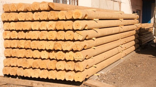

Из деревьев, которые на специальном оборудовании проходят механическую обработку, получают оцилиндрованные бревна. Они отличаются тем, что имеют одинаковый диаметр и длину. Такому бревну можно придать необходимый профиль в зависимости от вида станка, на котором проводится обработка.
Перед началом оцилиндровки бревна проходят сортировку по диаметру. Делается это для уменьшения количества отходов. После сортировки бревна обрабатываются на станке. Станок придает бревну определенный профиль. На станке также нарезаются «чашки».
После подготовки бревна обрабатывают специальным антисептическим составом на водной основе. Делается это для того, чтобы оцилиндрованное бревно уберечь от влияния климатических условий при транспортировке, а также сборке дома.
Антисептик на водной основе, которым обрабатывают бревна на начальном этапе, не приводит к закупорке капилляров древесины, что дает возможность бревну естественно сохнуть, находясь даже в строении. А это оберегает дом от возникновения плесени на стенах.
Для строительства домов используют оцилиндрованные бревна разных диаметров, но обычно длина оцилиндрованного бревна 6 м. Длину бревна следует учитывать при проектировке дома, чтобы избежать лишних расходов.
