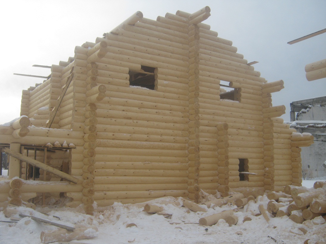

Здравствуйте уважаемые форумчане. Почему то на форуме обсуждаются темы из чего построить ,из ОЦБ или из бруса, но ведь есть еще цельное бревно.У бревна есть много преимуществ перед ОЦБ, главный + это сохранена балонь защита дерева.Дома лучше рубить из сосны ,она в отличии от ели не сильно трескается, ель при усыхании можно сказать рвет и образуются такие щели что пальцы лезут.
Если лес хорошо отобран то разница между комлем и вершиной не более 5 см. его острагивают ручными электрорубанками и оно выглядит не хуже, а лучше ОЦБ, в стену бревна врубают по порядку комель вершина и так чередутся смотрится очень красиво.
