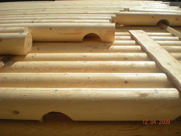

Построить деревянный дом очень трудно, да и знать нужно очень много. Намного проще построить дом из оцилиндрованного бревна, ведь сборка сруба из такого вида бревна то же самое, что собрать конструктор. Поэтому лучше выбрать оцилиндрованное бревно, где купить его вопроса не возникнет, ведь данный материал является весьма распространенным.
Необходимо просто уложить полубревна на столбы фундамента. При этом нужно не забыть сделать гидроизоляцию. Для этого нужно класть двойной слой рубероида на каждый столб, а на полубревна класть прокладку изо льна, которую нужно закрепить при помощи специального степлера.
Начните собирать сруб и следите за тем, чтобы бревна соответствовали не только маркировке на них, но и на чертеже.
После этого убедитесь, что все углы конструкции ровные и их не требуется исправлять. Только после этого следует осаждать венцы. Затем следует вставить нагель, при этом следует проследить, чтобы он был плотно установлен, а еще лучше, если он полностью войдет в бревно. Произведите установку всех нагелей через два метра друг от друга, также не забудьте установить нагели там, где будете делать проемы.
После того, как будет уложен последний венец нужно сделать мелом разметку для проемов, после чего выпилить их бензопилой. Будет хорошо, если вы не станете выбрасывать то, что останется после выпиливания проемов, так как это можно будет использовать как перегородки.
