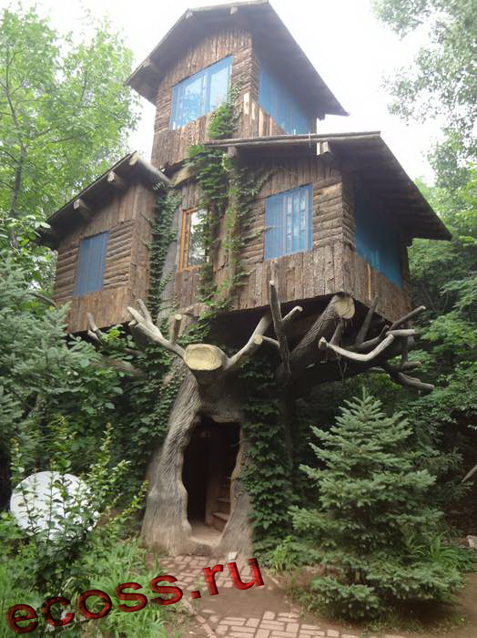

...однобокая скрытая реклама поверхностных химических пропиток и много глупостей по незнанию... Вы озвучьте какой именно деревянный дом Вы хотите строить... а то вдруг обычное дупло или скворечник
вот так они и жили

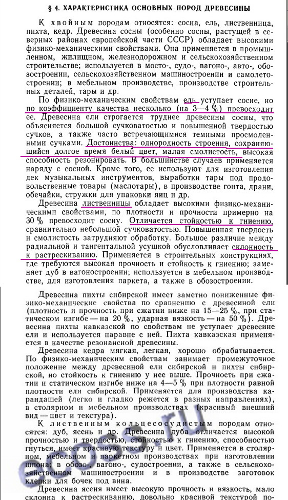

..лучше всего хвост!, пардон, ель ... ...коротЕнько : ежели вы строите рубленный дом и стены внутренние не обшиваются, тогда лучше ель ( сосна тоже хороша, но крупный сучек(урюк), более большее солнечное и эксплуатационное растрескивание, т.к сучек есть "концентратор напряжений" ...сосна постоянно "плачет" ( смола капает и пыль-грязь преращают ее в черные пятна-- постоянное "сквернословие и поминание" при очищении полов, одежды и других домовых и телесных мест)... ..лиственница в основном применяется в местах более подверженному увлажнению и биопоражению ( весь сруб из лиственницы не имеет смысла "ставить"--дорого (материал и работа), ну ежели только для будущих разговоров с соседями за самоваром)... Из лиственницы сделайте для сруба или кракасника подкладочный брус, нижнюю обвязку и балки пола ( и не надо химией вредной покрывать), а самый "цимус" и экономия-первые 3-4 венца цокольной части фундамента и подполье теплее зимой и классическая заваленка для кота и деда в пыжике

Спасибо большое! Нет, такой экстрим - "не обшивать" не для нас. Тогда все же сосна, получается, ведь в статье на сайте и у вас в табличке (с интересом прочитала - обозостроение! это то, о чем я подумала??) сосна - лучше чем ель (по стойкости). Немного задумалась о лиственнице.... склонность к растрескиванию... не поэтому ли пишут в статье, что у нее именно сердцевина стойкая? Растрескивание и стойкость, в моем понимании - несовместимые понятия. Как же из нее дома строят, если она трескается?
