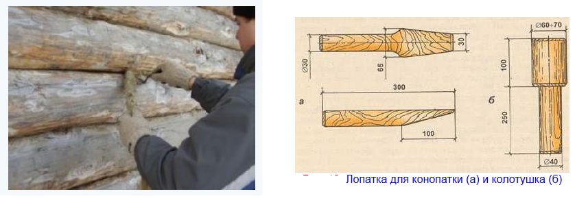

Популярность деревянных домов растет с каждым днем. Они привлекают к себе внимание теплотой, долговечностью, экологичностью. Правда, есть одно «но» - необходимо четко придерживаться всех требований относительно обработки древесины и порядка сборки домов. В этой связи очень часто возникает вопрос, как правильно конопатить сруб, какие материалы и инструменты при этом нужно использовать.
Процесс конопатки сруба заключается в заполнении щелей и пазов между бревнами паклей, сухим мхом, пенькой или любым другим уплотнительным материалом. Для достижения наилучших результатов уплотнитель заталкивается в щель с помощью специально изготавливаемых лопатки и колотушки.
Деревянный дом конопатят снизу вверх, обходя весь периметр дома. Нельзя сначала заделать швы на одной стене, а затем переходить к другой, т.к. это может спровоцировать перекос всей конструкции сруба. Дом или баню конопатят сначала снаружи, а затем изнутри. Опытные мастера советуют проводить конопатку два раза. Первый – как только сруб собран, а второй – после окончательной усадки бревен (примерно через год). И только после этого можно обшивать его вагонкой или любым другим отделочным материалом.
Конопатим сруб с помощью самых элементарных инструментов

Специалист писал(а):... уплотнитель заталкивается в щель с помощью специально изготавливаемых лопатки и колотушки.
Деревянный дом конопатят снизу вверх, обходя весь периметр дома. ... Опытные мастера советуют проводить конопатку два раза. Первый – как только сруб собран, а второй – после окончательной усадки бревен (примерно через год). ..
Все точно описано. Мне еще дед говорил, как правильно конопатить сруб, он всю жизнь плотником был...
Пробовали мы заменить конопатку жидким пенопластом. Эффект хороший, хотя дороговато, держится неплохо и эластична. Только одно - нельзя оставлять открытой, ультрафиолет от солнца разлагает структуру пены, она крошится, да и птицы выклевывают. После установки вентилируемого фасада (сайдинга), дом стоит уже третий гор – все нормально.

Начну с конца:
Tatarin писал(а):2. Задуть пеной (типа Макрофлекс). Что лучше?
Ни в коем случае. Пена имеет свойство быстрого старения от ультрафиолета и вообще не применяется при наружных работах. Но вот удалить ее это Вы помучаетесь, и полностью это сделать не удасться. Поэтому если раз бревна запенили, то это практически только на свалку.
Tatarin писал(а):1. Забить щели каменной ватой.
Это тоже не самый лучший вариант, при конопатке компоненты ваты (мелкие мелки иголочки из базальта) превратятся при сжимании, причем ударным, в пыль и очень быстро покинут щель между бревнам под воздействием ветра.
Поэтому применяйте только волокнистые материалы, причем натуральные, паклю, льнополотно, джут - я бы выбрал льнополотно.
Tatarin писал(а):забить ватой, залить пеной и замазать пену акриловым герметиком, забить... на них вообще?
По порядку: про вату написал выше, про пену тоже, про акриловый герметик - уйдет очень много, только если использовать подоснову и герметик потрескается со временем (если уж делать то специальным для бревен), забить вообще - дело вкуса и количества трещин - если дом не покрашен то трещины украшают, если покрашен то стоит с ними бороться.
