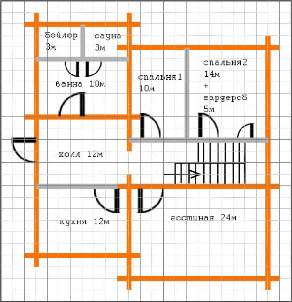

Как надежнее и долговечнее делать длинные стены в срубе ручной рубки?
1) Через перерубы, где две получаши двух бревен соединяются стяжками на небольшой перпендикулярной им чушке, которая никуда не ведет (т.е. что-то типа встроенной в стену колонны получается).
2) Через Полноценные углы с чашками (в таком случае вместо одной чашки получается две (два угла).
Что долговечнее? Чего-то мне первый вариант кажется не особо надежным, а второй усложняет проект.
P. S. Задумали построить сруб ручной рубки. Площадь пола первого этажа хотим ~100 м. Второй - такой же. Рубить хотим "с остатком" (по крайней мере, внешние стены). Хочу только несущие стены внутри сруба сделать из бревна, а остальные - каркас.
Проект придумал, но потом наткнулся на вопрос с длинной стен. Они должны быть больше 6 м (~7м некоторые, а несущая одна под 11-ть). Хочу обойтись стандартными бревнами по длине.
Вот грубая схема того, что хочется (без учета в площадях комнат толщины внутренних стен и перерубов). Второй этаж аналогичен по несущим стенам.
Жирная сетка метровая, тонкая - полуметровая.

Я не специалист по рубке сруба, но неоднократно слышал от знающих людей, что длинную стену лучше делать через полноценные углы с чашками. Да, правильно заметили что это усложнит работу. Но вы ведь для себя делаете, и качество я так понимаю на первом месте стоит.
Только сами ли вы будете это рубить? Или заказывать?
Если сами, то несколько раз подумайте, хватит ли у вас умения сделать всю работу с первого раза, ведь если что не так будет, то надо будет переделывать. А это затраты серьёзные.

Stasony писал(а):Проект придумал, но потом наткнулся на вопрос с длинной стен. Они должны быть больше 6 м (~7м некоторые, а несущая одна под 11-ть). Хочу обойтись стандартными бревнами по длине.
Вставляете на стене короткий переруб и стыкуйте в нем бревна с фиксацией металлической скобой.
Минусы потеря прочности стены и сложность стыковки ручного сруба по диаметру.
Плюсы экстерьер.

Ничего ненадежного в полу-чашах нет. действительно фиксируете железными скобами можно усилить крепеж соединением "папа-мама". а разнокалиберность бревен убираем делая затески (норвежская рубка). самое главное сверлить бревно под нагеля чем чаще тем лучше
