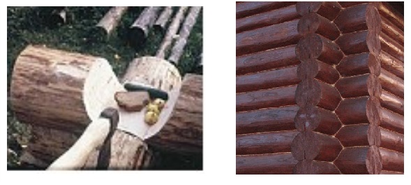

Деревянные срубы домов и бань, несмотря на то, что дерево за последние десятилетия очень сильно подорожало, по-прежнему пользуются популярностью. Те, кому финансы позволяют, заказывают коттеджи из оцилиндрованного бревна, прошедшего заводскую обработку. Если же работа с древесиной вам не в диковинку, то вполне можно попробовать самостоятельно собрать дом из бревен. Самая большая сложность – разобраться, как срубить сруб в чашу или в лапу, чтобы соединение вышло надежным и долговечным.
Для начала рассмотрим соединение бревен сруба «в чашу» или «в обло». Чаши рубятся топором на расстоянии от торцов, которое немного больше диаметра укладываемых бревен.
Чаша вырубается так, чтобы уровень ее дна совпал с верхней кромкой нижнего бревна. Для удобства некоторые плотники вначале делают на этом месте запил по центру чаши на обозначенную глубину, а затем вырубают ее по форме нижней половины укладываемого бревна. Для разметки соединяемых бревен используют специальный инструмент, пришедший из древности – «черту». С его помощью опытный плотник без проблем отмечает место чаши и обычным топором выбирает желоб необходимой глубины и конфигурации. Новичку с первого раза справиться с подобной задачей вряд ли удастся. Но, как показывает практика, нет ничего невозможного. Дерзайте.

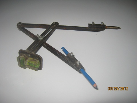

А что это за такой инструмент "черта", который помогает срубить сруб в чашу и как им пользоваться, где его приобрести или можно его и самому изготовить?

влад1 писал(а):А что это за такой инструмент "черта", который помогает срубить сруб в чашу и как им пользоваться, где его приобрести или можно его и самому изготовить?
черта это главный инструмент на срубе. чертой обводится нижнее бревно и все изгибы переводятся на верхнее бревно для точного черчения надо черту держать ровно по уровням там их 2.

В продолжение темы хочу добавить, что традиционно используются два метода соединения бревен "в чашу". В "русской чаше" полукруглый паз выбирается в нижнем бревне. "Сибирская чаша" отличается тем, что нижнее бревно остается нетронутым, а вырез делается в верхнем. Таким образом достигается большая долговечность срубов, поскольку более уязвимая часть бревна с вырезом максимально защищена от попадания влаги. Для большей герметичности и прочности в конструкцию чаши может добавляться такой элемент, как «шип». Сегодня также встречаются такие способы соединения, как «канадская чаша» и «норвежский лафет».

В чашу - это способ соединения бревен, когда в одном из них выбирается полукруглый паз (чаша), повторяющий по контуру другое бревно. Что касается стандартного русского сруба, то вполне можно согласиться с тем, что сруб, у которого бревна соединяются "в чашу", можно считать "русским стандартом" :) . Изображения такого способа соединения бревен смотрите выше. Главное достоинство соединения "в чашу" - прочность и долговечность. Недостаток всего один - сложность в изготовлении. Рассказывать, в чем именно состоит сложность не буду. Просто возьмите в руки перочинный ножик и два десятка ивовых прутьев и попытайтесь соединить несколько рядов этих "мини-бревен" в чашу. Все сразу станет ясно. :)
