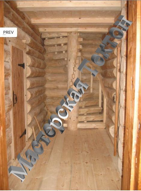

Берём цельную и несращенную доску из карельской сосны Kelo. Ширина доски 40-70 см. Доски выпиливаются из бревен толщиной до 80 см. Для примыкания делаем специальный клеевый состав, дополнительно используем скрытый крепеж.
В итоге имеем долговечный и изумительно красивый деревянный пол!

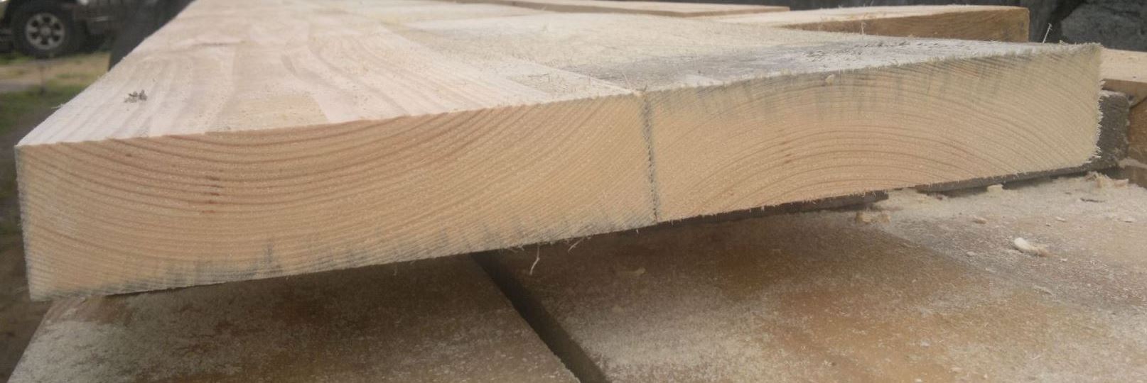

Да, доска, конечно, тангенциального распила, да еще и, желательно, из одного слоя

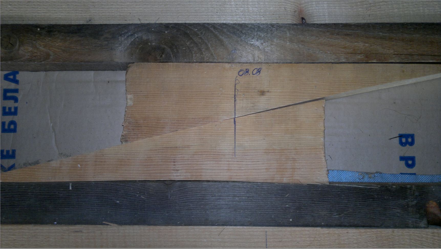

2. Сплотка досок, с учетом распила и синуса:
