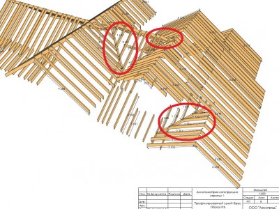

Ket Gorban писал(а):Если я правильно поняла,то сруб можно крыть если крыша простая двускатная,а если сложная с верандой и кукушатами?
Наличие веранды не исключает того, что кровля будет ( и над верандой) двухскатной.
Зависит и от устройства кукушки. Кукушка может быть каркасной и привязана к двухскатной кровле. Только надо учитывать, что в процессе усадки угол наклона крови (и кукушки соответственно) может чуть измениться.
Если кукушка из массива -то лучше ограничиться временной кровлей

Ket Gorban
Сообщения: 5
Бонусы: 0.00
Тема: Крыша
Спасибо,на фото теперь понятно.

Ket Gorban писал(а):Спасибо,на фото теперь понятно.
Р.S. только я не говорила,что простая двускатная крыша в моем проекте.
При наличии нескольких фронтонов "скользящие элементы" работать не будут. Ендовы не дадут стропилам "скользить".
Так что лучше временная.
Но "скользячки", все равно лучше поставить
