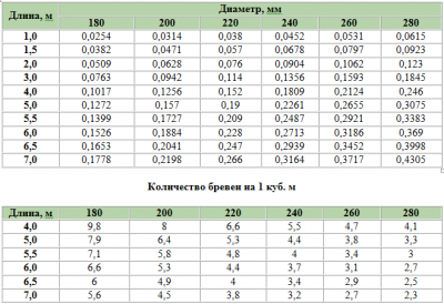

В настоящее время широкое распространение получило строительство домов из оцилиндрованного бруса. Преимуществом такого материала является то, что бревна калибруются по диаметру и линейному размеру, что значительно облегчает процесс укладки стен.
По желанию заказчика материал отпускается как без прогонки паза по длине бревна и чашек для соединения бревен между собой, так и с выполнением данной операции.
Расчет цилиндрованных бревен произвести несложно и это нужно знать при покупке материала, чтобы не ошибиться в необходимом количестве.

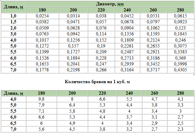

Ниже приведены таблицы с расчетом количества куб. метров в зависимости от диаметра и длины бревен.
Во второй таблице указано, сколько бревен в одном кубометре с учетом линейного и диаметрального параметров, а также виды оцилиндрованных бревен.

Куб оцилиндрованного бревна, если принципиально к этому вопросу подходить, то это всего на всего, количество цилиндров определённого размера, вписанных в куб. Посчитать их конечно можно, только ведь это будет не полный куб, и останутся определённые участки, которые не заполнены ни чем. Скорее всего, здесь надо пользоваться определённой формулой для подсчёта.

Если не удастся воспользоваться формулой, для подсчёта объема цилиндра, то будет гораздо более верным способом, обратиться к продавцам или производителям этих оцилиндрванных брёвен. Дело в том, что для того, чтобы подсчитать их объем, есть специальная формула, которая отличается от простого объёма цилиндра. Но конечно она отличается в сторону продавца, а не покупателя.
