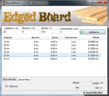

В настоящее время кубатурник оцилиндрованного бревна легко рассчитать при помощи бесплатной программы-калькулятора. Кубатура оцилиндрованного бревна рассчитывается из диаметра бревна, его длины, а также количества самих бревен.
Функциональные возможности данной программы позволяют:
1) определить кубатуру пиломатериала согласно действующим Госстандартам, исходя из заданных размеров пиломатериала и общего погонажа древесины;
2) рассчитать количество оцилиндрованных брёвен (досок, бруса) в общем объёме пиломатериала;
3) определить количества изделий в одном кубическом метре леса;
4) рассчитать объемы пиломатериалов, определяемые по толщине верхнего торца и длине бревна (к вершинным относятся лесоматериалы, заготовленные из вершинных зон стволов, для которых характерно большое количество сучков, имеющее сбег не менее 1 см на 1 м длины сортимента);
5) расчёт симметричного постава пил для много пильных и брусующих станков, а также пилорам.
С помощью данной программы можно с лёгкостью рассчитать объём всех требуемых пиломатериалов как круглого, так и прямоугольного сечения, необходимых для строительства деревянных домов, бань, дач и т. д.
Программа представлена в виде таблицы Microsoft Excel, что гарантирует простоту в работе и установке.
Программа-калькулятор для расчёта кубатуры оцилиндрованного бревна

Хорошая программа, рабочая. Только я вот не пойму, эта программа считает только целый объём бревна, или она представляет бревно в виде цилиндра. Конечно, так высчитать объём цилиндра гораздо проще. Скорее всего, таким образом и ведётся расчёт кубатуры оцилиндрованного бревна.
