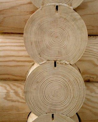

Оцилиндрованное бревно находит широкое применение при ведение строительных работ. Связано это с тем, что из бревен, имеющих равный диаметр по всей своей длине, проще строить. Благодаря этому качеству легче получить прочную конструкцию, с гораздо меньшими промежутками между деревянными деталями. А это, в свою очередь, облегчает работы по утеплению готового дома и снижает их стоимость.
Чтобы понять, сколько кубометров оцилиндрованных бревен потребуется для строительства, нужно произвести некоторые расчеты. Для этого необходимо будет рассчитать количество бревен в одном кубическом метре.
Прежде чем приступить к таким расчетам, необходимо узнать объем оцилиндрованного бревна. Это можно вычислить по формуле: πr² • H. Для лучшего понимания, напоминаю: π – число 3,14; r – радиус этого бревна; H – его длина.
Для наглядности приведу пример. К примеру, у нас есть бревно, диметр которого 200 мм, а длина – 6 м. Так как нам нужно рассчитать объем в метрах кубических, то и величины все должны быть в метрах. После пересчета диаметр будет 0,1 м ².
Подставляем имеющиеся данные в формулу, получаем 3,14 • (0,1м)² • 6 = 0,1884 м³. Это значит, что при диаметре 200 мм объем оцилиндрованного бревна будет 0,1884 м³.
После этого остается посчитать, сколько бревен в одном кубическом метре. Для этого 1м³ нужно разделить на объем одного бревна. Получаем 5,3. Это значит, что в одном метре кубическом 5,3 бревна оцилиндрованных.
