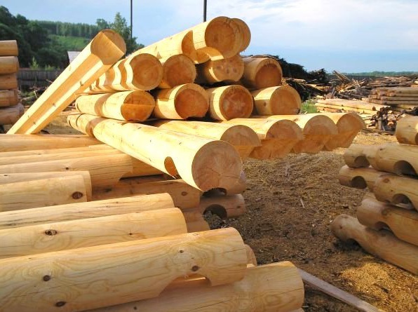

Когда выбор пал на дома из бревна, то тогда остаётся лишь выбрать оцилиндрованный или рубленный вариант. Так что же из этого лучше?
В принципе, ответ здесь достаточно очевиден. Гораздо более интересный вариант - это дома из оцилиндрованного бревна. Дело в том, что такое бревно является уже готовым к употреблению материалом. Главное здесь, чтобы все брёвна имели одинаковую толщину (желательно с точностью до миллиметра).
Фото для сообщения "оцилиндрованный или рубленный дом, какой лучше"
Если же строится дикий сруб, то в данном случае предстоит огромная работа по уравниванию брёвен между собой, и их дополнительной обработке. В итоге процесс возведения дома будет заметно усложнён, а сам дом может получиться более кривым.
То ли дело брёвна с деревообрабатывающего завода. Готовый материал и никаких лишних проблем. Впрочем, проблемы могут быть и здесь, ведь к любому бревну необходимо предъявлять требования по влажности, а она ни в коем случае не должна превышать 7 процентов.
Какой тип брёвен является более предпочтительным?
