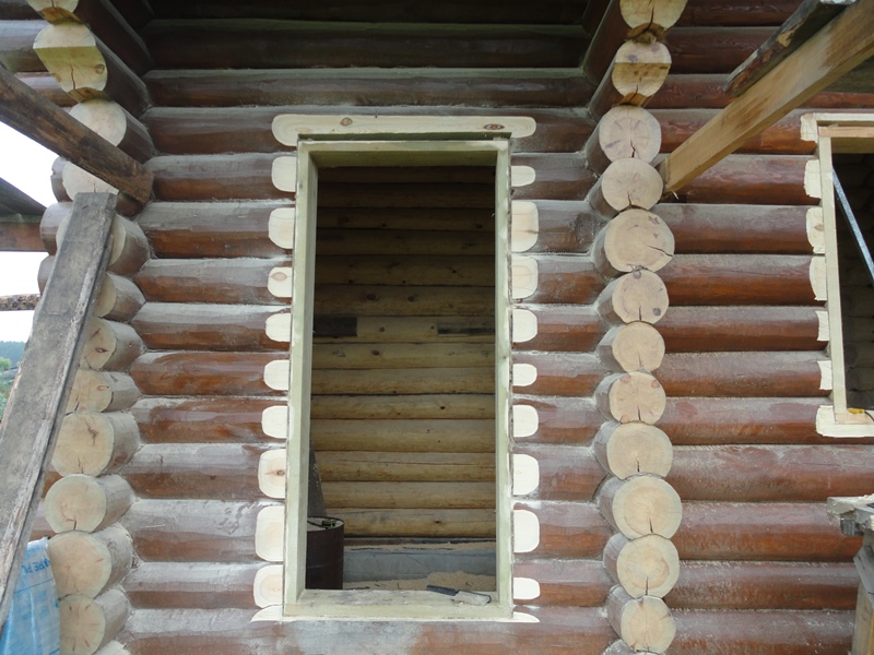

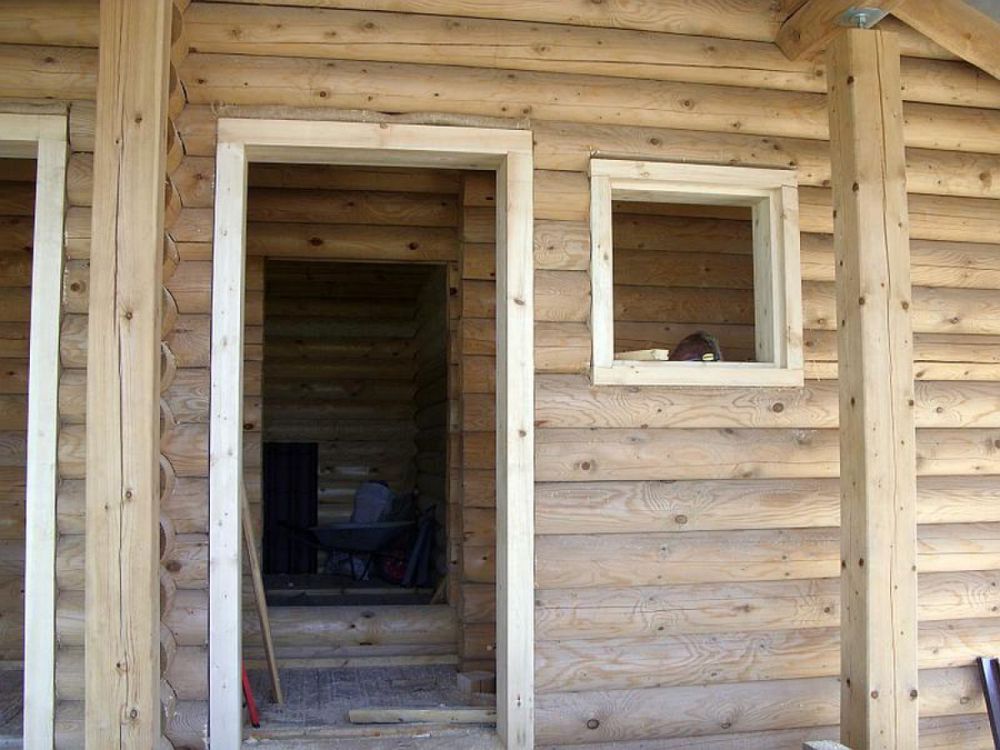

Лучше делать окосячку. Отказ от неё способен привести к нарушению функционирования окон и дверей, возникновению зазоров и трещин между рамами и брёвнами и, как следствие, потерям тепла. Окосячка не позволяет брусьям сместиться по горизонтали и оставляет зазор для их перемещения по вертикали, что уберегает стёкла от повреждения и растрескивания. А если окосячка сделана по всем правилам, она станет ещё и удачным декором фасада деревянного дома.
