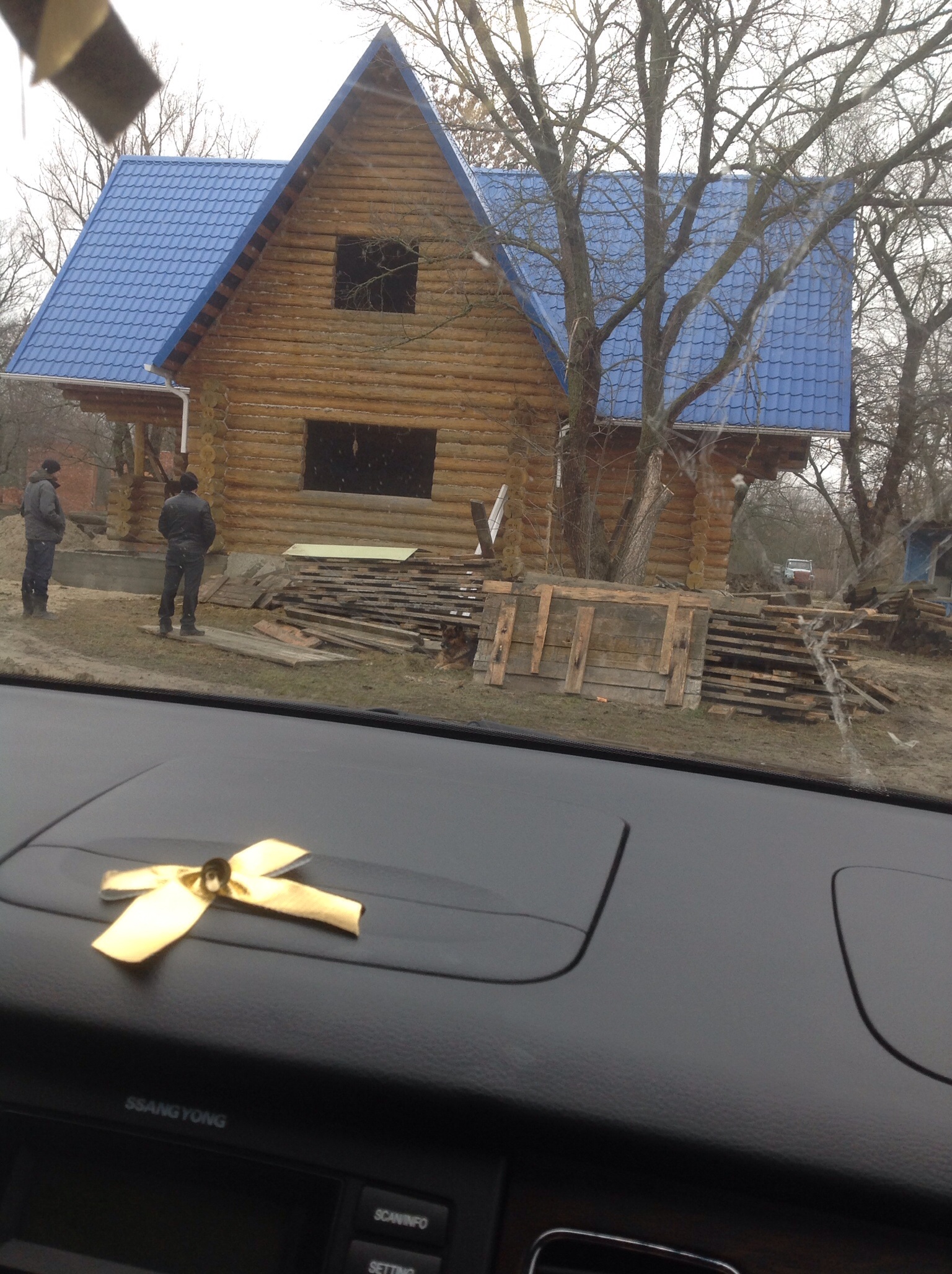

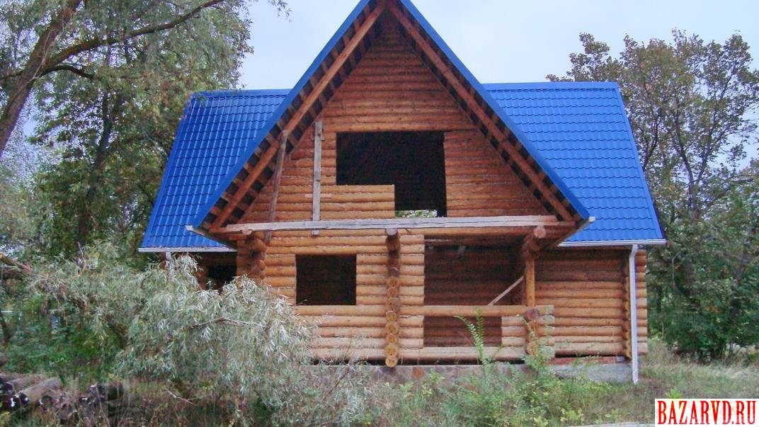

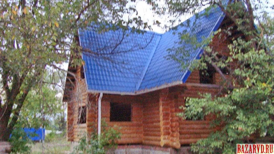

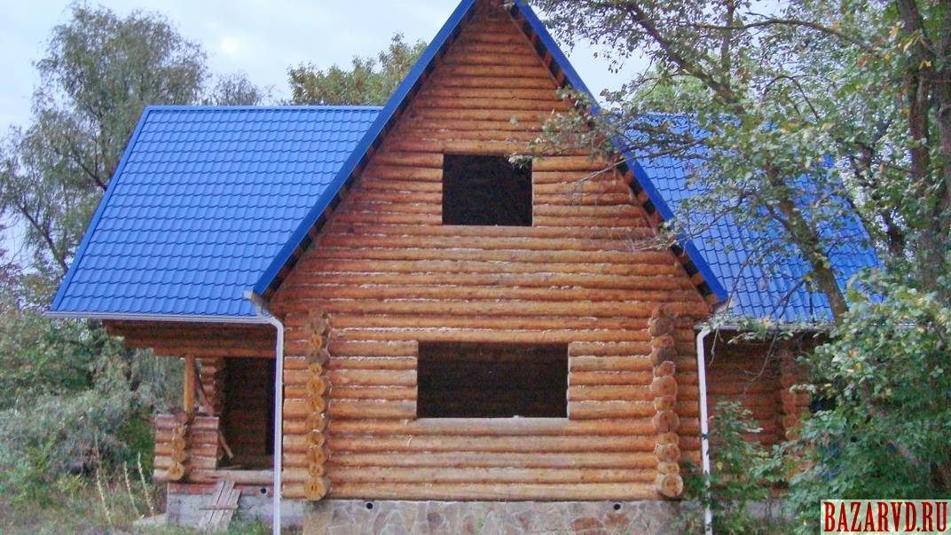

Съездил посмотрел на данное строение. Сообщили что построено оно лет 5-7 назад, точно ни кто не знает. Цену сразу скинули до 250 т, думаю можно за 200 уговорить легко. Им на том фундаменте надо срочно другое строение возводить. Впечатления не очень, так как некоторые бревна уже сильно треснули, а над арками окон бревна ушли в сторону. Хорошо или даже отлично сохранилась крыша. Строили некие умельцы из Вологды. Планировка данного дома на два хозяина. Фото еще выложу.
Добавлено после 2 минуты 10 секунд:
Еще фото
Добавлено после 2 минуты 7 секунд:
Фото с другой стороны
Добавлено после 52 секунды:
Последнее фото
Фото данного дома

Djek161 писал(а):Съездил посмотрел на данное строение. Сообщили что построено оно лет 5-7 назад, точно ни кто не знает. Цену сразу скинули до 250 т, думаю можно за 200 уговорить легко. Им на том фундаменте надо срочно другое строение возводить. Впечатления не очень, так как некоторые бревна уже сильно треснули, а над арками окон бревна ушли в сторону. Хорошо или даже отлично сохранилась крыша. Строили некие умельцы из Вологды. Планировка данного дома на два хозяина. Фото еще выложу.
...вы точно посчитайте кубатуру продоваемых изделий (бревно, обр п/м, площадь кровли) и желательно фото в хорошем разрешении проблемных участков сруба (углы, сопряжения, стыки, врубки , кровля, каркас крыши )...

Брус кстати не оцилиндрованный, как вы наверно уже увидели на фото. Извиняюсь:) Уважаемые Модераторы, по поправьте название темы если это возможно. Цену не хотят уступать никак:( 250 000 уперлись и все, а в объявлении писали что оцилиндрованный брус:( еще и проект найти не могут. Горе хозяева:)
