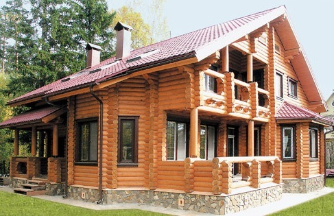

Тема данного сообщения "преимущества оцилиндрованного бревна и в чём они заключаются".
Обсуждаемый материал является одним из лучших строительных материалов для возведения дома. Прежде всего, стоит отметить его натуральность. Подобные дома наиболее полезны для обитания в них человека. Кроме того, деревянный пол и стены создадут неповторимую атмосферу уюта.
Картинка для темы "преимущества оцилиндрованного бревна"
Любое бревно имеет нестандартную округлую форму. Соответственно, дом из оцилиндрованного бревна будет выгодно отличаться по своему внешнему виду от большинства других зданий (в том числе и деревянных). Впрочем, подобный дом должен быть возведен по архитектурно-грамотному проекту. Иначе, это преимущество может обернуться в недостаток.
Также следует отметить, что подобное здание будет иметь меньшую нагрузку на фундамент, что позволит сэкономить деньги при его возведении. Бревно имеет отличные теплоизоляционные свойства. Дом обсуждаемого типа будет гораздо легче возводить, чем кирпичное или блочное сооружение. А по цене обработанное бревно гораздо (в 2-3 раза) выгоднее, чем, например, такой материал, как клееный брус.
Что скажете, обработанный брус - это лучший материал для дома?

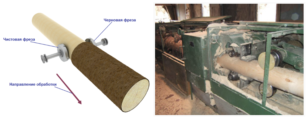

Это вы все правильно описали, производство и преимущества геометрических форм оцилиндрованного бревна...
Изготовление оцилиндрованного бревна

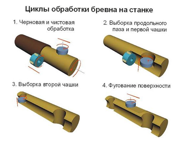

Схема обработки бревна на станке ТЕРЕМ
... ;) но это немного отличается от того что получается в результате строительства жилого дома. Посмотрите внимательно комментарии в теме "Оцилиндрованное бревно" вы увидите сами, чтобы материал стен имел привлекательный вид, а помещения дома обещанный микроклимат, требуется дополнительно и устройство приточно-вытяжной вентиляции и применение внутри помещений дорогостоящих отделочных материалов на натуральной основе. :roll: И самое слабое место в оцилиндрованом бревне именно замки, "выверенные с математической точностью"... в большинстве домокомплектов как раз тут и возникают вопросы больше всего, потому на производстве и делается "контрольная сборка".
