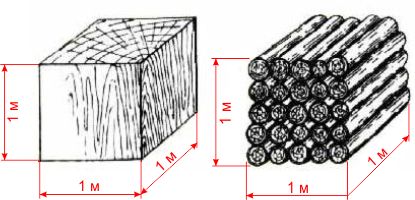

При покупке пиломатериалов практически всегда встает вопрос о том, сколько оцилиндрованнх брёвен в одном кубическом метре. Однако посчитать кубатуру таких брёвен иногда очень слрожно. Специалисты рекомендуют начинать с вычисления объема одного бревна по формуле
πr² • H
где π - это 3,14, r - радиус бревна, H - полная длина бревна.
Итак, для примера, рассчитаем объём оцилиндрованного бревна диаметром 200 мм, длиной 6 м. Так как все расчеты ведутся в кубических метрах, то все величины должны быть в кубческих метрах:
3,14 • (0,1м)² • 6 = 0,1884 м³.
Т.е. объем одного оцилиндрованного бревна диаметром 200 мм равен 0,1884 м³.
Таким образом можно рассчитать сколько оцилиндрованных бревен в одном кубометре древесины. Для этого же самого ревна рассчеты будут такими: 1м³ / 0,1884м³ = 5,3. Т.е. в одном кубическом метре 5,3 оцилиндрованных бревна.
