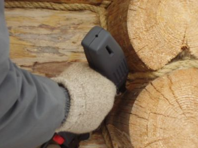

Каждый человек стремиться создать наиболее комфортные условия для жизни. Именно поэтому если вы обладатель деревянного дома, следует регулярно заботиться о сохранности и уходе дома. Следует обращать внимание на саму целостность древесины, ведь если дерево постоянно поддается сырости, вы сможет в итоге получить печальные результаты.
Для начала, вы должны понимать, что после нескольких лет в таком доме, вам нужно будет заменить венцы. Для того, чтобы заменить эту часть постройки, вам нужны будут брусья для опорной стойки, новое бревно для венца и обрезная доска, которая сможет соединить опорную стойку. Нужно отметить ремонт кровельных материалов, ведь данная работа довольно объемная. Очень часто ремонт нужен тем кровлям, которые все же подались гниению. В некоторых случаях проблема в жучках, которые постепенно разрушат целостность бруса.
Если вам понадобился ремонт пола, надо для начала его разобрать. Обратите внимание на то, что по подъему каждых сторон обратная установка должна осуществляться в равномерном порядке. При применении домкрата для такой работы, следите за степенями прогибов нижних венцов. Когда срубы находятся в приподнятом состоянии, стену нужно также закреплять.
