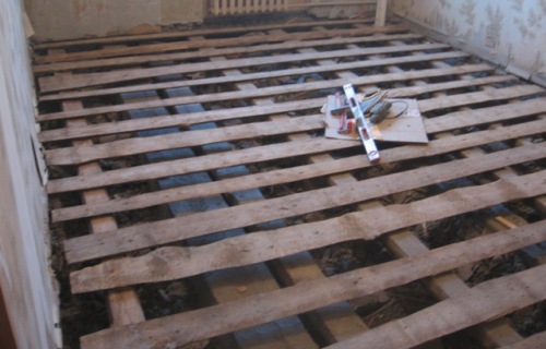

При ремонте фундамента дома, в первую очередь смотрим, в каком состоянии фундамент и основание дома. Если определись, что нужна замена фундамента, тогда углы дома подымают на подъемники, одновременно меняют и основание дома, если надо. Далее заливаете новый бетонный фундамент размером 40х60 см, после кладете рубероид, опускаете дом. Далее проверяете, в каком состоянии двери, оконные проемы и полы, если есть перекосы, переустанавливаете. Для этого уровнем определяете перекос с помощью гвоздодера и монтировки выравниваете и закрепляете коробку. После можете вешать дверь или оконную раму на петли, при выравнивании полов смотрят, как лежат лаги. Далее с помощь уровня выравниваем лаги, подкладываем деревянные бруски или делаем новые кирпичные столбы.
