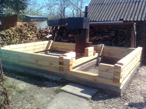

beshentsev.alexander писал(а):Надумал построить баньку, простенькую без изысков. Снес старую, усилил фундамент (ростверком), завез материал...взял в руки топор-и поехали...
Вложение банка в лапку.jpeg больше недоступно

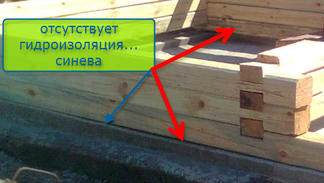

Это хорошо, что вы можете так - "...рубим баньку в лапу" ... простенькую без изысков и топором... Но желательно показывать, как это надо правильно делать. Насчет "усилил фундамент "ростверком" - вы не усилии его, а просто выровняли, подлили 100-150мм бетона без армирования. Ростверк, если дословно, это решетчатая (каркасная) конструкция верхней части свайного или столбчатого фундамента -из Википедии Ваша банька не имеет гидроизоляции под нижним венцом, он в дальнейшем будет гнить, уже уложен немного с синевой. Посмотрите сами фотографию внимательно...
рубим баньку...
Пока не окончено строительство, надо учесть защиту конструкции стен из бруса от попадания влаги не только со стороны помещения, но и от самого фундамента. Это надо учитывать, тем более, что показано только начало строительства.
