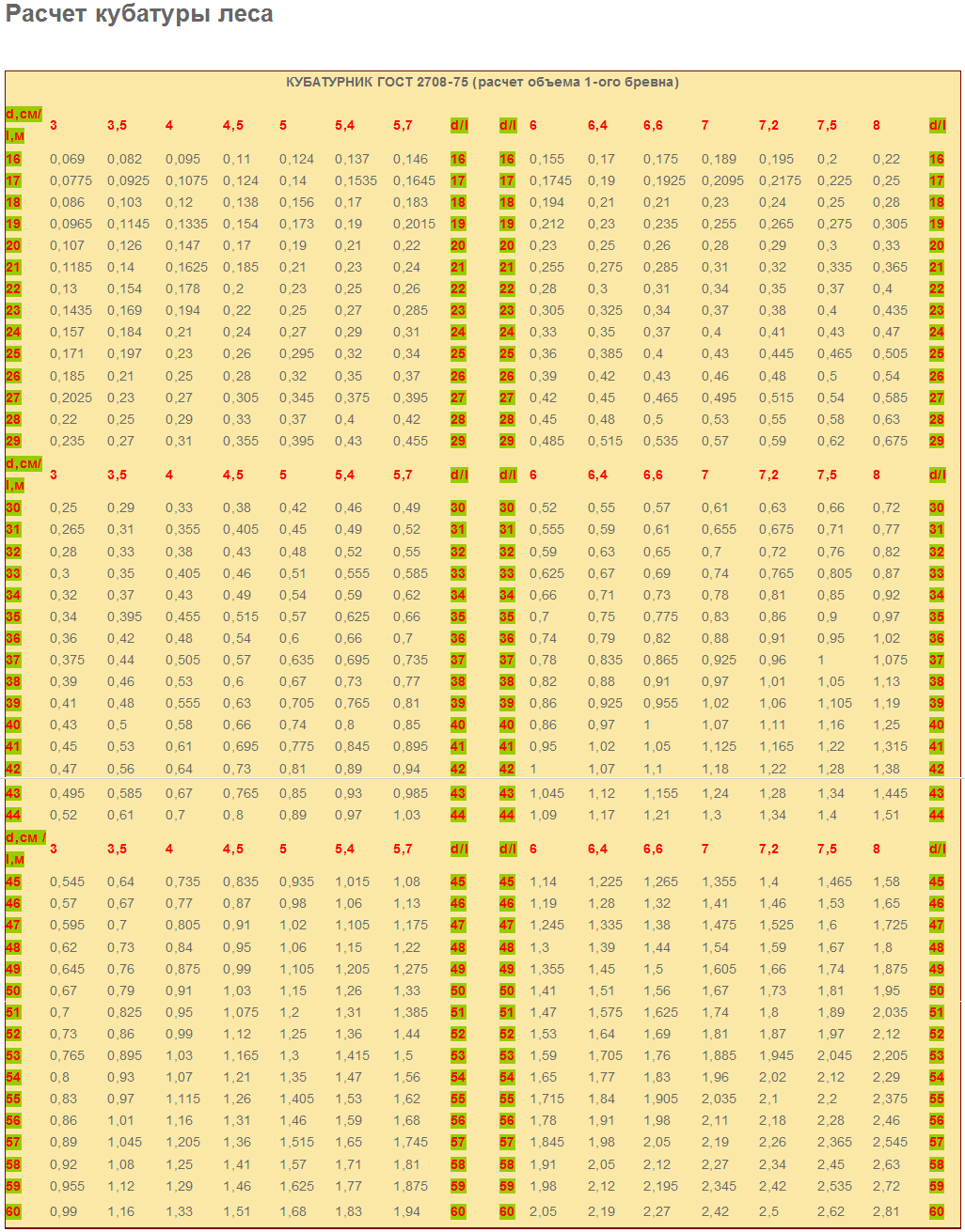

Конечно, знания геометрии и калькулятор позволят вам определить, сколько бревен в кубе. Но проще использовать Старый, проверенный КУБАТУРНИК ГОСТ 2708-75. Зная диаметр и длину (необходимые данные для пользования таблицей) вы всегда можете определить объем одного бревна.
Расчет кубатуры леса (КУБАТУРНИК ГОСТ 2708-75)
Несложные арифметические расчеты позволяют определить количество в кубе или общий объем - кому какие параметры нужны.
