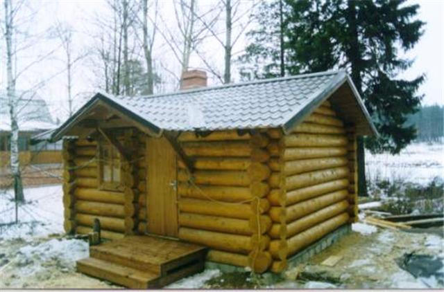

Сам «сруб бани» подразумевает строительство бани. В большинстве случаев используют для строительства сосну, либо похожую древесину, содержащую минимальное количество смолистых веществ. Технология «сруба» точно такая же, как и деревянного дома, только баня намного меньше и проще. Для постройки хорошей бани нужно применять только здоровое дерево, главное чтобы на нем не было гнили и прочих поражений. Лучше всего использовать стволы диаметром 18-28 см, ровные и хорошо обработанные. Так же учитывается и то, что дерево может усохнуть. Чтобы баня была теплой и не выпускала тепло, производят процедуру конопачения в два этапа, при первом этапе делается непосредственно после постройки сруба на фундаменте, а второй этап производят после оседания грунта, примерно год – два. Наверху, непосредственно, в бане используют плинтус по всему периметру. В нижней части производят установку плитки, примерно на 20 см в высоту, главное чтобы плитка не заходила на дерево, иначе при попадании воды дерево будет вздуваться и быстро испортится. Так как баня имеет небольшую площадь, установку можно производить уже по изготовленному каркасу из «сруба». Для этого уже на заранее готовый фундамент, прекрасно подходит столбовой фундамент, ставят «сруб», после чего монтируют печь и все остальные части бани. Обычно такая работа занимает не более месяца.
