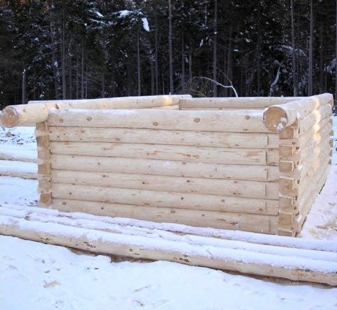

Сруб бани своими руками: на начальном этапе это может выглядеть вот так
Цилиндрические брёвна следует обжечь и укладывать чаша в чашу, которые, естественно, выпиливаются пилой, а не выдалбливаются топором, как 10 веков назад. Дополнительно их соединяют вертикальными нагелями (около чаш).
Самые нижние брёвна следует качественно обработать битумом, а все остальные - антисептиком и защитой от возгорания. Иногда применяют и корабельный лак. Торец брёвен тоже требует самой тщательной обработки. Конопачение выполняется мхом. А о чём при создании сруба стоит помнить ещё?

Главное не когда не заказывайте срубы рубленные в лапу как на верху на фото, когда высохнут щели будут огромные в углах, а если еще крученные деревья попадутся то вообще пиши пропало.

Petrov11 писал(а):Главное не когда не заказывайте срубы рубленные в лапу как на верху на фото, когда высохнут щели будут огромные в углах, а если еще крученные деревья попадутся то вообще пиши пропало.
..это у рукожопых плотников и заказчиков в рубках большие щели и беда со скрученным деревом :lol:
