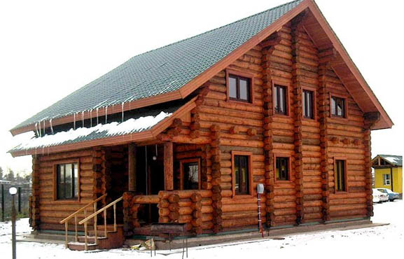

дом из сруба
сруб форум.jpg (50.74 КБ) 19572 просмотра

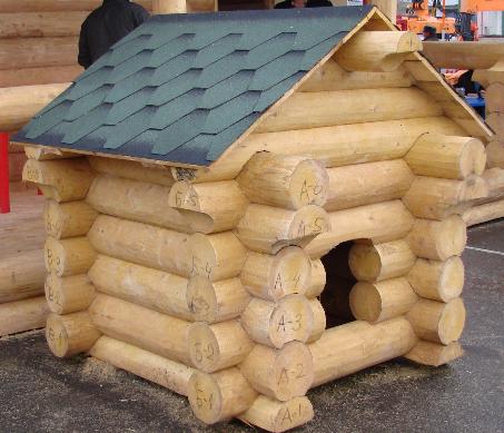

сруб из оцилиндрованного бруса
