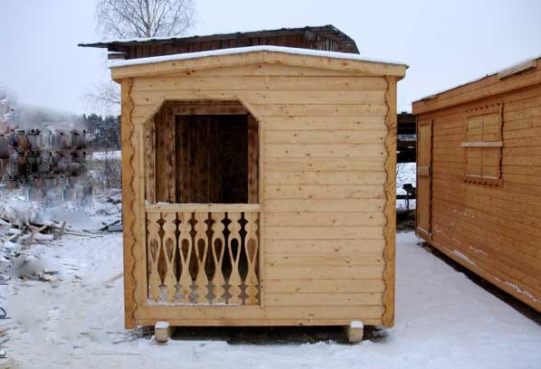

Строим баню своими руками фото: вот ещё более простое решение
Затем рубим сруб по методу в "чашу". Внутри делаем 3 функциональных помещения. Тщательно и везде выполняем его гидроизоляцию (вся нижняя часть строения), а также теплоизоляцию (особенно крыша). Каменку можно заказать у сварщика или же купить по ценам от 10 000 до 15 000 рублей, но можно и попытаться выложить самому из кирпича на усиленный прочный фундамент.
По теме строим баню своими руками фото готового проекта прилагается. Насколько оцените такую конструкцию?
