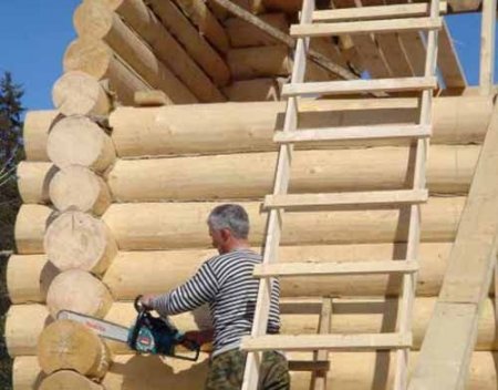

Тема: Re: Строительство деревянного дома своими руками
Вот здесь на фото, очень правильный дом показан. Обратите внимание на диаметр брёвен – сантиметров 30, не меньше. Это один из залогов хорошего дома. Собственноручно собрать деревянный дом, можно, только здесь надо ограничить фантазию только срубом. И надо покупать его готовый. Тогда всё будет как положено. И вид, и прочность, и долговечность. Кстати, в зависимости от того, где его покупать, в цене можно серьёзно выиграть.

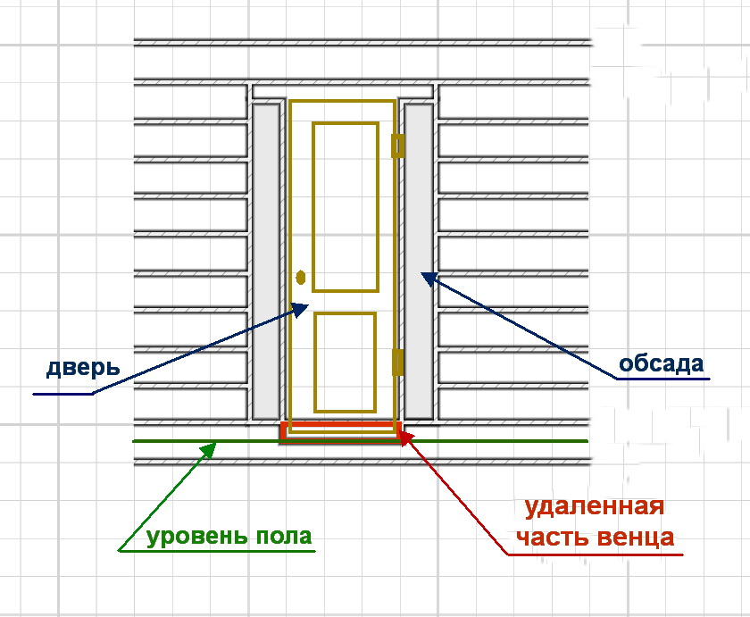

Здравствуйте, форумчане. На адрес редакции поступил вопрос от пользователя Сергея: "Тема: Строительство дома из бруса
Помогите решить вопрос!? Можно ли удалить часть первого венца в межкомнатных дверях.Хотелось бы избавится от порога не поднимая высату пола,так как хочется провести тёплый пол. Спасибо за ранние за любую информацию."

admin2015 писал(а):Здравствуйте, форумчане. На адрес редакции поступил вопрос от пользователя Сергея: "Тема: Строительство дома из бруса
...можно...тривиальным способом при помощи "ручной фрезы" типа цепной бензо/электропилы или дедовским способом ножовка, стаместка и молоток...

Тема: Строительство деревянного дома своими руками
По идее, можно, и даже запросто. Вот специалист выше уже сказал, что не против, то есть, что можно, а я подтверждаю, что технически это достаточно просто.
Но... Но вот что совсем мне непонятно! Нужно удалить часть порога, так как будет укладываться теплый пол, но при этом уровень пола подниматься не будет.
Теплый пол - это в большинстве случаев поднятие уровня. Можно и не поднимать, не проблема, а "врыться" в имеющийся, но причем тут тогда порог. То есть, вопрос можно было задавать без указания того момента, что будет теплый пол. Так только запутали немного. Просто спросить - можно ли срезать часть порога)) Да, можно!

Vitaliy73
Сообщения: 5
Бонусы: 25.00
если актуально, смысла вырезать всю полость под дверь нету. Под дверью обогревать вам ничего не надо. Рекомендую вырезать см 15-20 чтобы прошли трубы с гофрой. А пол у вас и так подымется как верно заметили выше.
