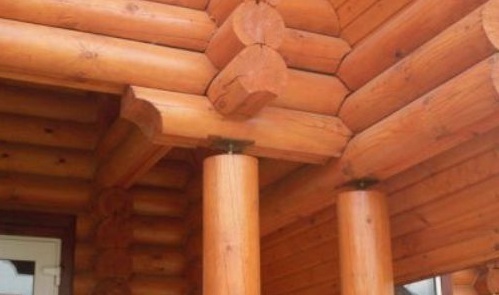

Среди всех аналогичных параметров, усадка дома из оцилиндрованного бревна будет демонстрировать минимальные показатели. В этом то и состоит основное из достоинств вышеуказанного материала.
Наибольшая усадка бревна бывает в тех случаях, когда бревно не прошло процедуру усушки. И такая усадка может достигать всех 7 или даже 10 процентов. Или представьте себе дом, стены которого уменьшились по высоте на 10 процентов, через год после их возведения? Такое здание требует использования так называемой "скользящей крыши", а также больших компенсационных зазоров на оконных и дверных проёмах. Далее по качеству идёт брус, который может давать от 3 до 5 процентов усадки, что тоже не очень радует.
Усадка дома из оцилиндрованного бревна является минимальной...
А вот наиболее интересным, с точки зрения усадки, является оцилиндрованное бревно, которое при этом прошло процедуру усушки. Здесь аналогичный параметр находится на уровне в 1 процент. Щели конопатить придётся и здесь сделать это будет гораздо легче. Да и не приятных сюрпризов, связанных с усадкой, здесь будет меньше, хотя, компенсационный зазор всё равно потребуется.

Кстати, ТС заблуждается относительно того, что у ОЦБ, по сравнению с другими видами стеновых материалов из древесины усадка меньше. :evil:

Понавставляли стойки с компенсаторами.
Спецы, в жопе ноги, епть...
А потом еще про усадку гутарють.
Даже Криворуб все понял
Добавлено после 8 минут 47 секунд:
Кот в Шляпе с Пером писал(а):Бревно, которое не прошло процедуру усушки, даёт наибольшую усадку, которая может достигать всех 7 или даже 10 процентов.
И , именно этим и достигается решение всех вопросов по ПРАВИЛЬНОЙ технологии.
Так как при усадке бревно ЕСТЕСТВЕННОЙ влажности бревно садится на нижний венец, раскрывая паз и закрывая щели.
Естественно, нужна правильная рубка пазов и чаш.
Сухое бревно так делать не будет.
Что-же касается усадки и всесезонных подвижек дома из дерева, то эти вопросы решены уже тысяча лет назад. Надо только грамотные книги читать и уметь работать с древесиной.
