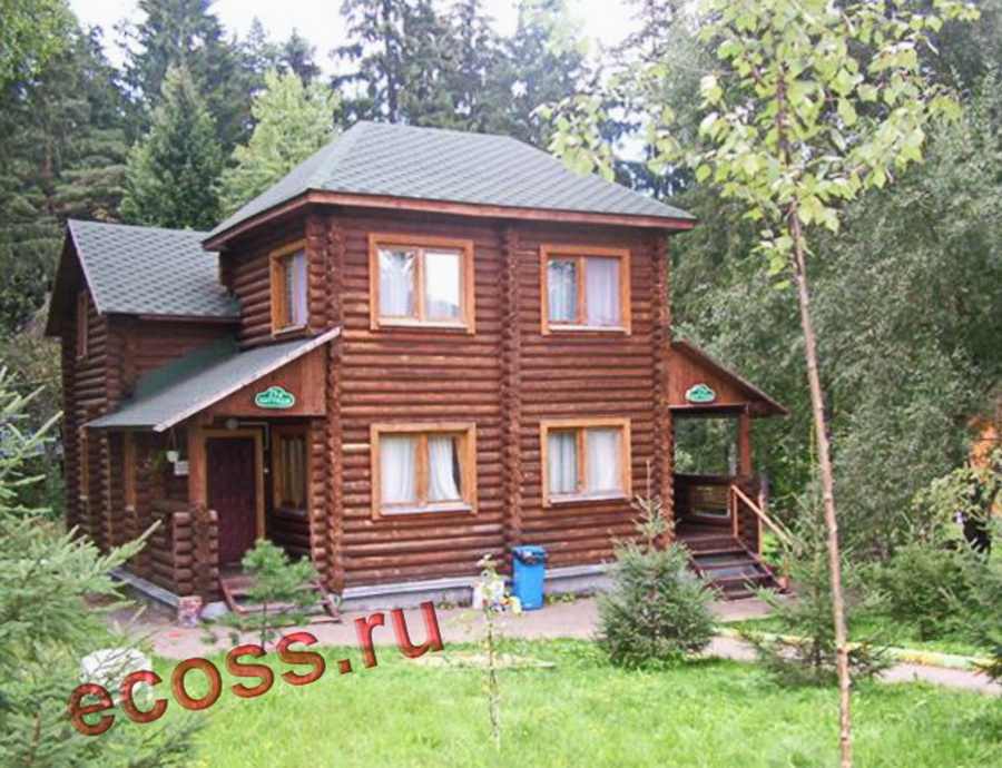

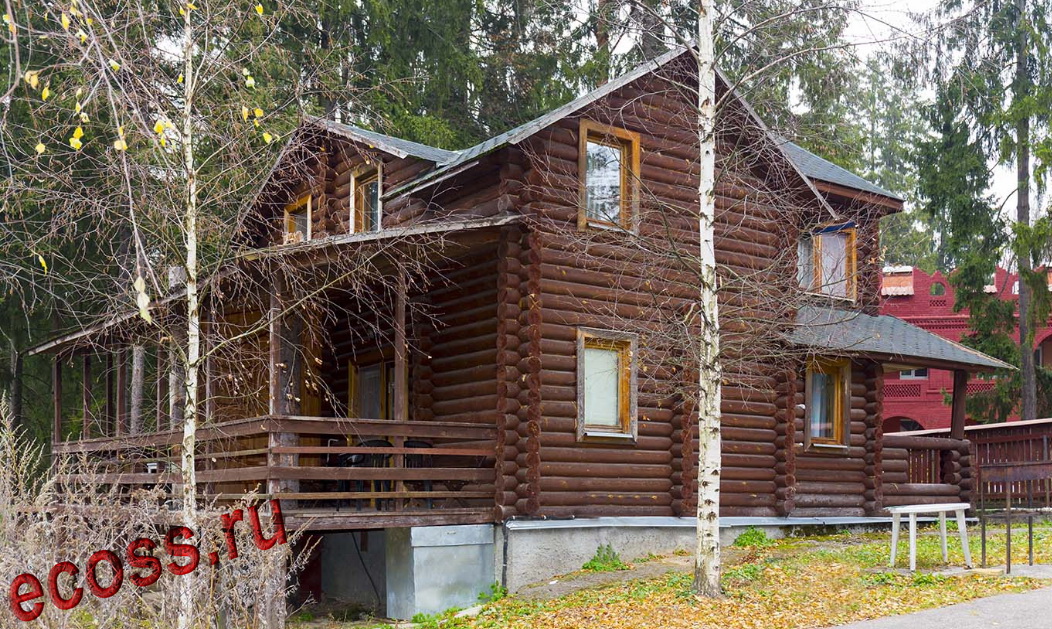

В конце 90-х годов несколько раз применяли в срубах из калиброванного ( оцилиндрованного ) бревна вместо межвенцовой пакли и льнополотна герленовую ленту толщ 3 мм шириной 100 мм-120 мм.
Дома простояли уже 17-20 лет и никаких проблем (см.фото. ниже.«Покровское». 1997г.-2000 г). Но т.к были гастарбайтеры из Украины и Белоруссии, то конопатка стоила небольших денег, поэтому как-то и подзабыли про герлен, да и достать его было тогда несколько проблематично…
А сейчас, в кризис посчитал и был приятно удивлен. Первая конопатка сруба стоит с двух сторон 50 руб п.м. , вторая (она же уже и окончательная, третью уже сам хозяин делает)—150 руб (75 руб + 75 руб)… для проф/бруса (профиль северный, не гребенка южная) герлен односторонний шир 80 и толщ 3 мм стоит 50 руб. п.м, а для бревна толщ 220 мм -260 мм герлен 100 и толщ 3 мм стоит 60 руб, т.е. к «финишу» экономия на материале и работах составляет:
