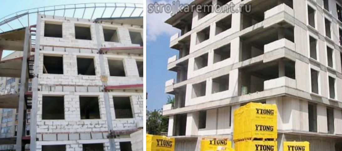

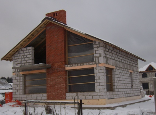

Дом из газобетонных блоков отзывы имеет противоречивые, одноэтажный домик приемлем, но вот как строят двухэтажные...
я бы не хотел владеть таким домиком. Уж лучше жить в высотном вот хотя бы одном из таких домиков.
Высотные дома из газобетонных блоков
Там хоть все рассчитано и пеноблок выполняет роль ограждающей конструкции, а не несущей.
