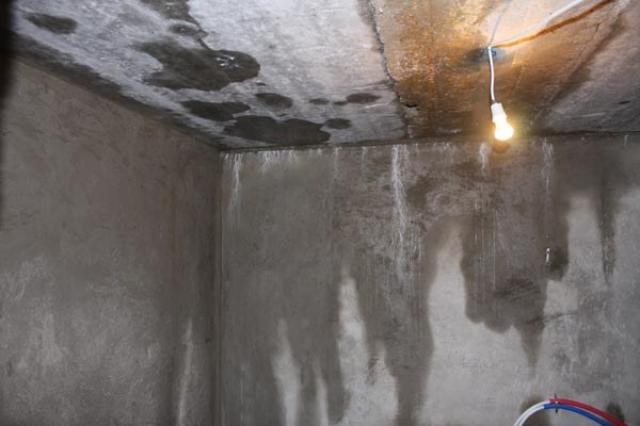

Я делал проникающую гидроизоляцию подвала. Я знаю что такой тип используется редко ввиду сложности технологического процесса. Но кому нужен или интересен такой метод гидроизоляции, можете здесь почитать модерация*гиперссылка, много интересной и полезной информации про разные виды гидроизоляции.
"Гидроизоляция подвала изнутри от грунтовых вод
Чтобы не допустить разрушительного влияния воды на конструкцию дома, необходима гидроизоляция. Одним из самых важных элементов конструкции дома с точки зрения гидроизоляции является подвал.
Защищать подвал требуется как от поверхностных, так и от подземных грунтовых вод.
От осадков стены подвала защищает водонепроницаемая отмостка.
От подземных вод существует несколько способов гидроизоляции. Большинство этих способов необходимо применять на этапе строительства. Но, если по каким-то причинам в процессе эксплуатации в подвал начинают поступать грунтовые воды, то придется выполнять гидроизоляцию стен, пола и потолка подвала изнутри.
Гидроизоляция подвала изнутри не предполагает вскрытие стенок подвала снаружи (с выемкой грунта), строительство дренажных систем и гидроизоляцию наружных стен подвала, поэтому при соблюдении технологии и правильном выборе вида гидроизоляции является наиболее экономичным вариантом.

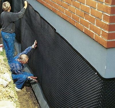

Гидроизоляция методом оклеивания внутренних поверхностей подвала:
Гидроизоляция методом оклеивания внутренних поверхностей подвала.jpg (40.24 КБ) 35147 просмотров
Особенностью этого метода гидроизоляции является то, что он соединяет гидроизоляцию методом окраски (как клеевую основу) и собственно оклеивание поверхностей материалом в рулонах или плитах.
Наносится на основы кирпичные, глиняные, металлические, горизонтальные и вертикальные. В качестве клеевых составов применяются горячие и холодные битумосодержащие мастики и смолы на основе полимерных материалов.
Материалы:
битумосодержащие материалы на полимерной основе в рулонах;
маты из асфальтовых масс, армированные стекловолокном, полимерным волокном;
полихлорвинильные пленки и полиэтиленовые мембраны;

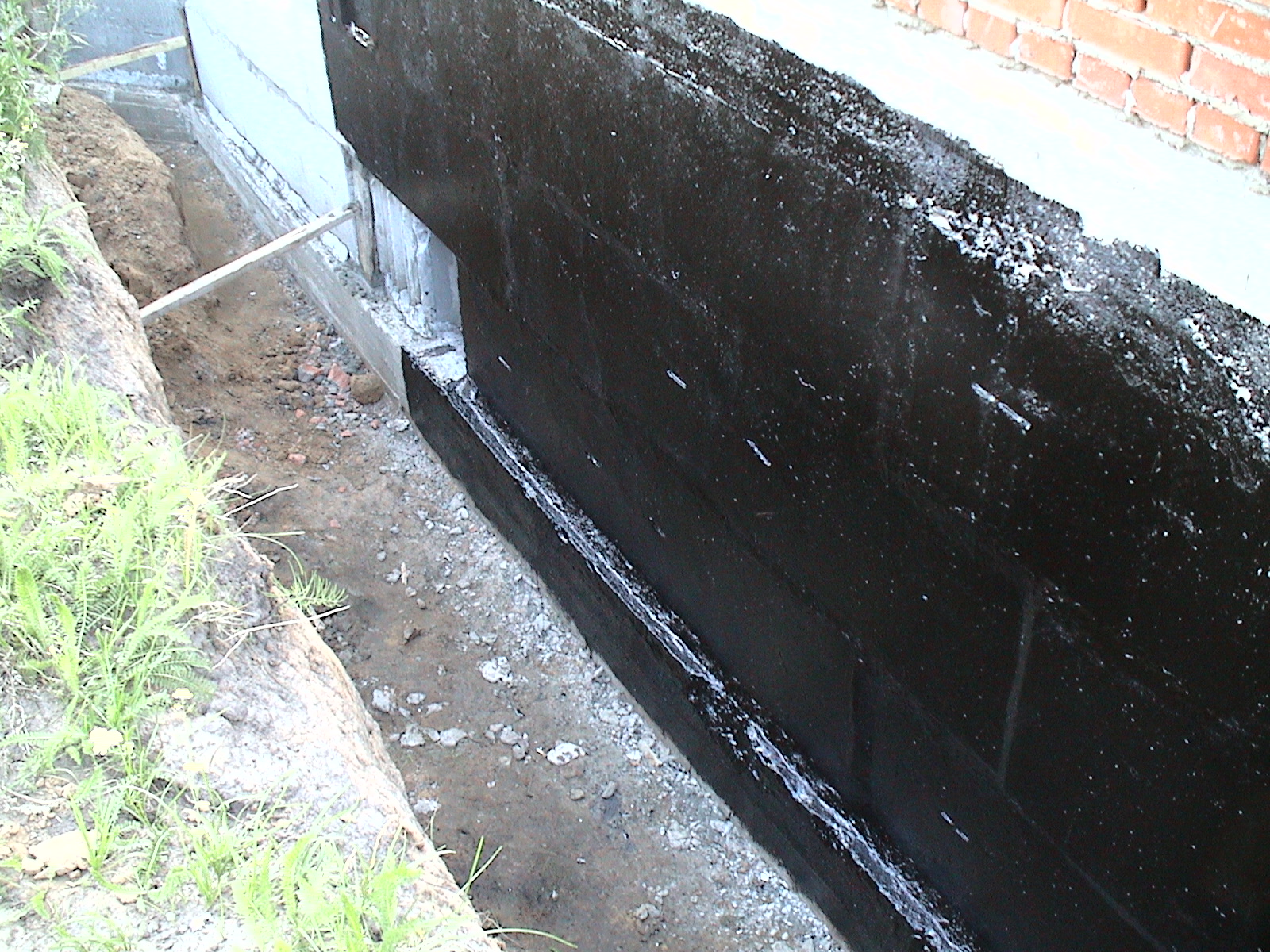

Гидроизоляция методом обмазки внутренних поверхностей подвала:
Представляет собой обмазку монокомпонентным или поликомпонентным пластичным материалом. Материал наносится на бетонные, кирпичные и цементные основания.
Материалы:
битумосодержащие смеси, полимерные мастики;
полиуританы и пенополиуританы (под давлением).

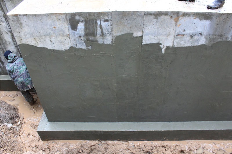

Штукатурная гидроизоляция:
В зависимости от материалов, которые используются, подразделяется на:
цементную и асфальтовую. Часто используются гидрофобизаторы и наполнители (минеральные и композитные). Наносится послойно.
Материалы:
штукатурка на цементной основе;
штукатурка на основе асфальтов и смол;
литая гидроизоляция на основе асфальта с гидрофобизатором.

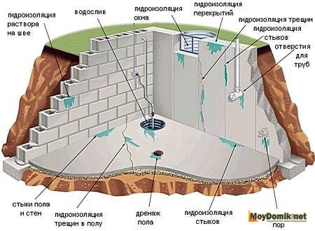

Проникающая гидроизоляция:
Этот тип используется редко ввиду сложности технологического процесса. Особенности этого метода гидроизоляции – абсорбция гидроизолирующих компонентов с материалами конструкций подвала (стены, пол, потолок) с вытеснением влаги из них.
Прочность кирпичных стен, бетонных блоков увеличивается на 15-20%.
