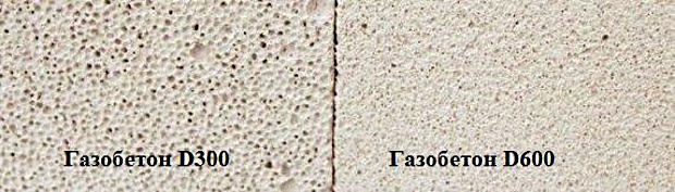

Правильно ли я понимаю, что D300 - самый непрочный?выбираю сейчас бетонные блоки для дачи.

Semenow писал(а):Источник цитаты Правильно ли я понимаю, что D300 - самый непрочный?выбираю сейчас бетонные блоки для дачи.
не совсем!плотность у него ниже чем у D600, но при этом он теплее его в разы. для небольшого домика 1-2 эт как раз подойдет, а вот для дома 5 этажей уже не хватит прочности. У вас дача сколько этажей будет?

Почему D300 теплый, хорошо тепло держит?

Bagirov писал(а):Источник цитаты Почему D300 теплый, хорошо тепло держит?
Нет, он наоборот считается самым тёплым, так как у него больше всего в структуре пузырьков
