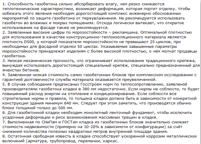

Эксперт писал(а):... о чем там написано?
Статья Геннадия Емeльянoва "О чём молчат продавцы газобетона" - несомненно носит заказной характер и ее легко найти в интернете. В статье довольно много весомых аргументов заслуживающих внимания. Но многие изложенные факты - спорные, особенно об остаточной, свободной извести в газобетоне и соответственно в стеновой кладке. Посмотрите сами сделанные им выводы в итоге статьи:
...резюме, что нам не говорят...
Обсуждать статью не стоит. К ней надо отнестись критически и учитывать некоторые аргументированные моменты, особенно о гигроскопичности, теплоизоляционных свойствах, несущей способности, морозостойкости и паропроницаемости. Для достижения этих свойств в конструкции дома необходимо дополнительно выполнять некоторые виды работ и нести затраты... Это большая, спорная тема - что в иоге будет выгоднее застройщику...
