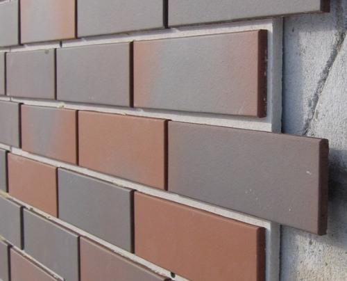

Гидроизоляция + утеплитель + сайдинг. Или клинкер.

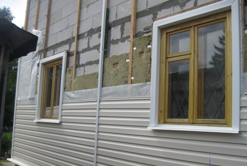

Оптимальный вариант внешней отделки дома из газобетона - обшивка сайдингом. Этот материал практичен, влагоустойчив, прост в монтаже, да и выглядит презентабельно.
