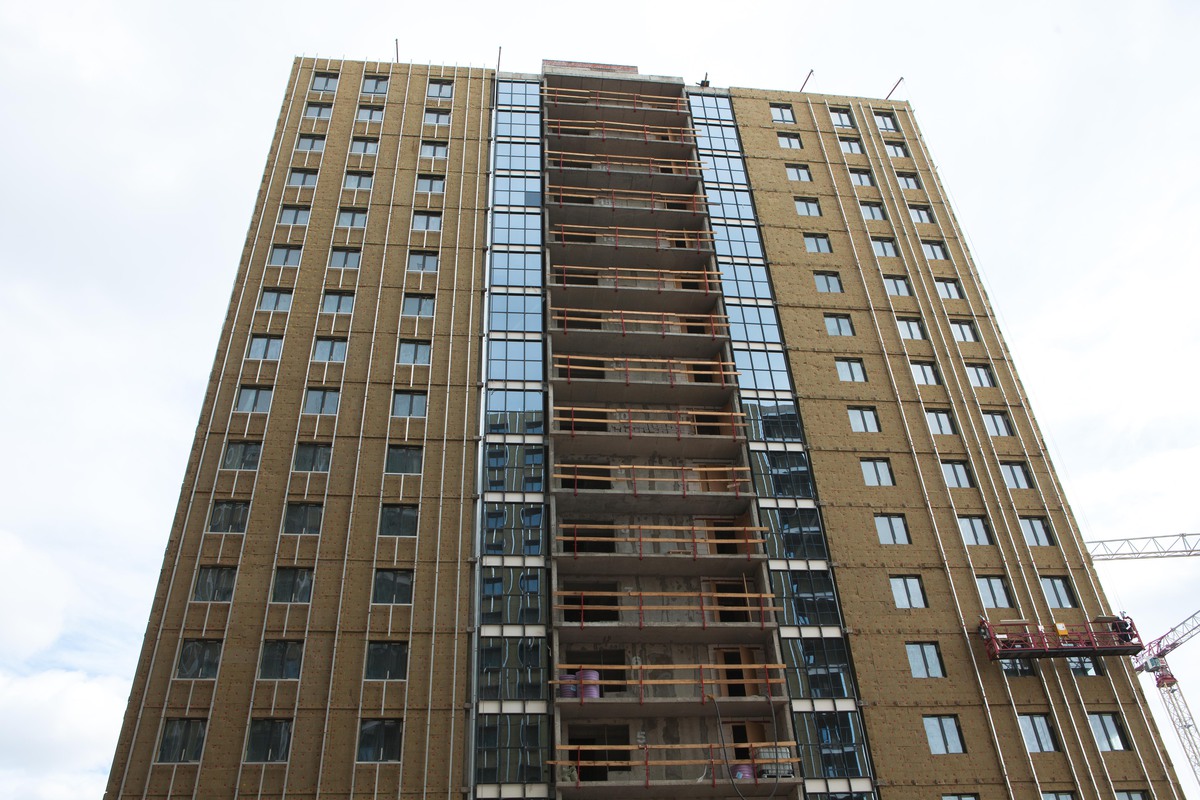

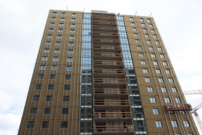

Беспокоят фасады – застройщик заявляет их как газобетон 200мм + утеплитель Роквул 100мм + направляющие и полимерные плитки. Беспокоит:
1) что стены тонкие, другие застройщики кирпич используют или более толстый газобетон, тут же газобетон 200 мм (как понимаю, H + H фирмы)
2) застройщик не использует обработку (пропитку чем-то) газобетона перед стыковкой с утеплителем (прибиванием, не знаю, как правильно сказать), другие что-то наносят (видела по фото). Отвечают, потому что типа утеплитель от Роквула такую обработку не требует. Мне кажется, довольно странный ответ
3) есть опасения, что композитный материал отлетит или потеряет быстро свою форму, цвет. И будет дом смотреться ужасно, в итоге квартиру будет не продать.
Немножко фото со стройки:

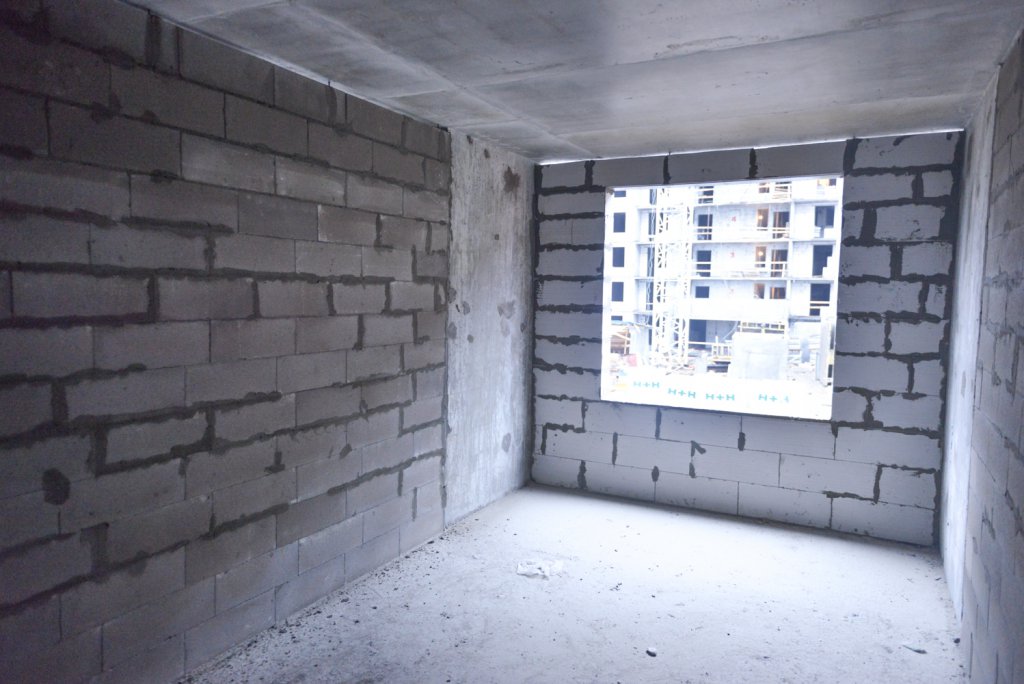

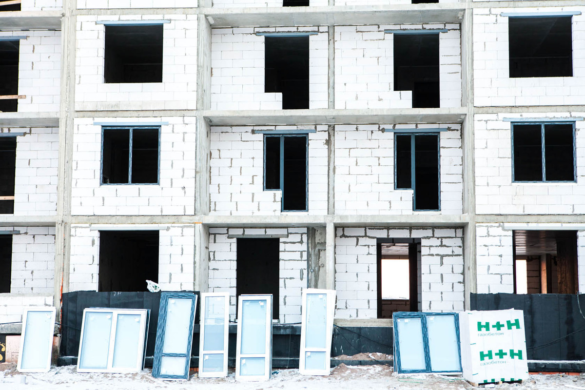

- по этой фотке видно, как выглядит стена и что используют газобетон фирмы H + H

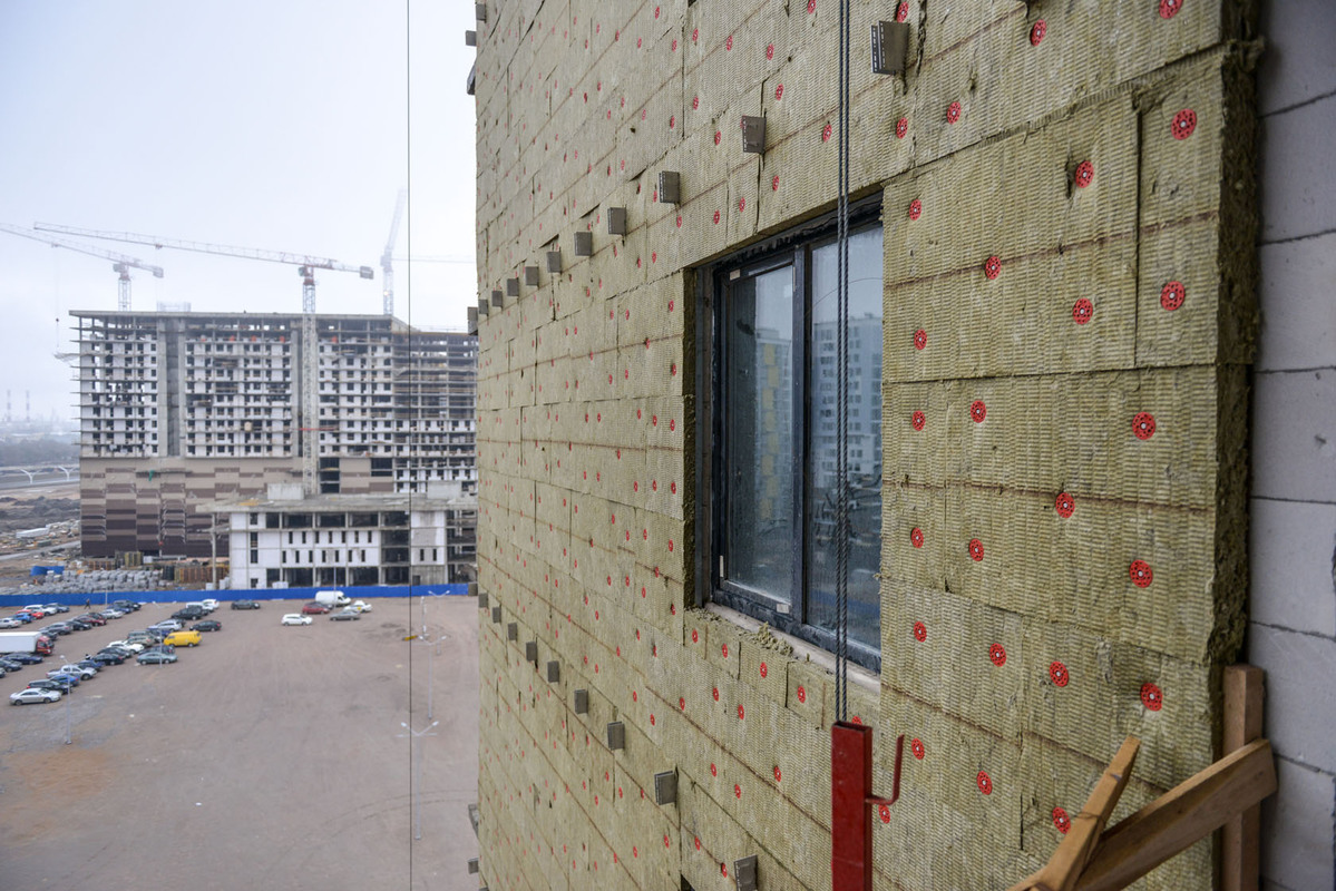

- крепят утеплитель и направляющие

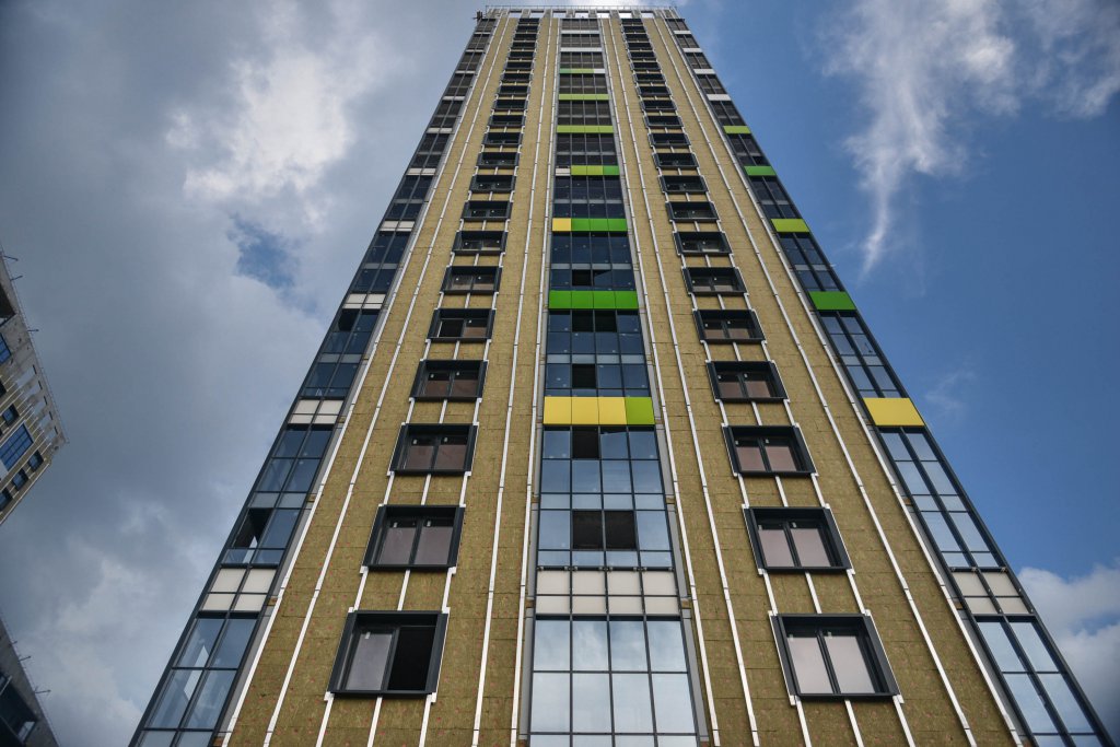

- общий план фасада с утеплителем

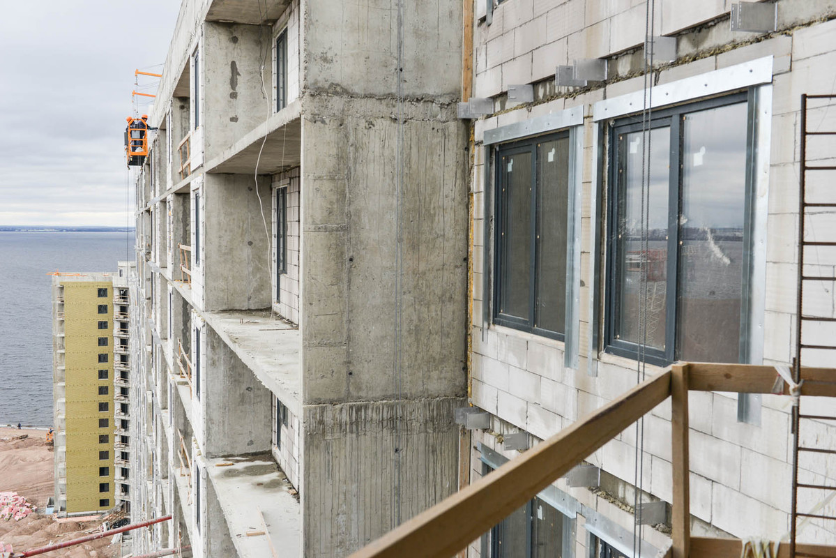

– газобетонный фасад снаружи дома вблизки + какие-то железки у окна

- газобетонная кладка изнутри

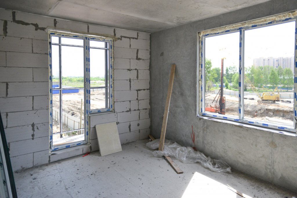

- тоже изнутри

- на доме композитные панельки появляются. Правда, не могу понять. Какого качества они.

Диана89 писал(а):Источник цитаты 1) что стены тонкие, другие застройщики кирпич используют или более толстый газобетон, тут же газобетон 200 мм (как понимаю, H + H фирмы)
Даже беспокоится не стоит.
У Вас многоэтажный дом, они сдаются госкомиссии куда входят в том числе представители Архстройнадзора, если там было бы чтото не так с теплотехническим расчетом или качеством материалов - дом просто не примут. Это же все согласовывается еще на этапе проектной документации.
Поэтому
1) - Вам это зачем? Вам надо чтобы было тепло, теплотехники современному СНиП соответствует - очевидно что да, ну и не переживайте. У других тоже соответствует, но теплее чем по СНиП никто в убыток делать не будет - у все примерно одинаково.
2) Откуда такая информация?
3) Даже не беспокойтесь, с чего вдруг он будет отлетать?
