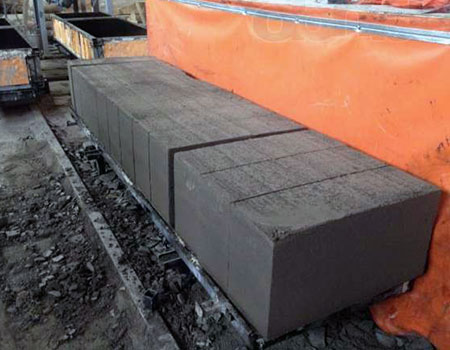

Производительность данной продукции за последнее время выросла очень сильно, так как газабетон очень востребованный строительный материал. Производства начали работать в три смены. На одном предприятии производительность состовляет в среднем 90м3 в сутки. Производятся такие марки как, начиная от D500 B1 до D800 B2,5. стандартные размеры которого 600мм х 300мм х 100мм и ширина может меняться от 100мм до 400мм. конвейерное производство способно выполнить трехкратный оборот данной опалубки в сутки, что очень понижает металлоемкость и что приводит к износу оборудования. Автоматизация практически заменила весь ручной труд, что благоприятно отразилось на стоимости данного строительного материала, естественно что он подешевел. Для качественной и не столь дорогой резки применяются струнные станки, которые выполняют свою работу и создают вид данного блока с превосходной внешностью и с идеально ровными углами. При укладке такого блока, не приходится испытывать каких либо трудностей и подгоняется один к другому практически без усилий.

Как-то я потерялся. В первом посте автор пишет о технологии производства газобетона в заводских условиях. Причем, утверждение, что там "создают вид данного блока с превосходной внешностью" как-то не очень стыкуется с фотографией. Сдается мне, что над "внешностью" дома из подобного материала придется еще работать и работать :( .
