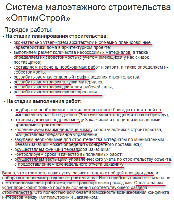

Обалденная, новоявленная, посредническая компания. Особенно ее инновация - Система малоэтажного строительства «ОптимCтрой» (июль 2011года). :shock:
Компания берет на себя обязанности посредника между заказчиком и подрядчиком - оказывает услуги по организации строительства. Обязуется провести анализ проекта и составленной сметы (внести изменения), анализ и предложения по применению материалов для строительства, разрабатывать графики ведения строительства, закупки материалов, движения рабочей силы и самое главное - график финансирования...
Компания утверждает, что стоимость оказанных ей услуг зависит всего от общей площади строящегося дома и выполняемых видов работ (разделов) строительства и только будет способствовать добротному строительству дома. Интересно во сколько же увеличится стоимость строительства простого кирпичного дома :?:
Попросить эту компанию рассчитать стоимость проекта даром? :roll: Верится с огромным трудом.
Удачи этой посреднической компании в малоэтажном строительстве... ;)
