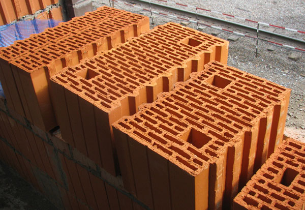

Если делать выбор между бетоном и кирпичом для стен, то ответ однозначный - кирпич. Когда возникает необходимость в выборе между стандартным и поризованным вариантом, тогда ответ такой: минимум смешанный вариант, а иногда и отказ от поризованного. Для главных несущих элементов чаще используют классический кирпич, для промежуточных и не несущих элементов возможно применение энергосберегающего варианта.
Не следует забывать, что "не все йогурты одинаково полезны". Кирпич должен быть выполнен из настоящей глины, постоянной по своему составу и минеральному компоненту. Поризованный - означает менее прочный, но с повышенной тепловой сохранностью.
Вообще, сам по себе кирпич может быть из красной глины, гипер-прессованный, а также силикатный. Каждый второй продавец замалчивает сведения о самой структуре материала, не говоря уже о достоинствах и недостатках пористого материала. Весь парадокс вопроса в том, что плохой материал может обладать даже, наоборот, меньшей тепловой энергосохранностью, чем стандартный!
Как оптимальный вариант, возможна дополнительная установка 25 см керамического утепляющего материала.

Тоже настороженно отношусь к такому материалу, как поризованный кирпич. Да, огнестоек, экологичен, обладает хорошей воздухо- и паропроницаемостью. Но уж больно ненадёжен. Даже сам вид вызывает сомнения.
Грозный
Отзывов: 1
Сообщения: 33
Бонусы: 90.65
Поблагодарили: 1 раз
Баллы репутации: 8
Тема: Пару слов про поризованный кирпич
ИльNч, чем Вас вид не устраивает? Поризованный кирпич прочнее, чем обыкновенный. Из него с успехом строят и многоэтажные здания без использования опорного каркаса.
