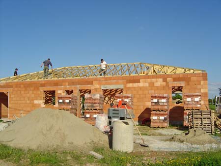

В настоящее время мало кто ведет строительство кирпичного дома своими руками, все чаще люди обращаются к услугам специализированной фирмы. Большинство сейчас предпочитает большие дома со сложной конструкцией строения. Для этого приходиться привлекать специалистов, т. к. строительство подобного дома займет массу времени.
Лучше всего выбрать не сложный проект с размерами дома до 10х10 м.
Вначале по плану расположения строений на вашем участке роете траншею или котлован под дом. Своими руками это сделать сложновато, и соответственно лучше прибегнуть к помощи техники, это в значительной мере сэкономит вам время и силы. После делаете опалубку, при строительстве фундамента нужно учесть тот момент, что ширина его должна соответствовать толщине стены будущего дома. Лучше всего использовать готовые фундаментные блоки, которые можете установить с помощью автокрана. Далее покупаете облицовочный, силикатный кирпич и утеплитель, предпочтительнее всего пенопласт. Его будете устанавливать между облицовочным и силикатным кирпичом, для повышения теплосберегаемости дома. Как возведете несущие стены, можно устанавливать крышу, для этого придется приглашать людей, потому что одному сделать крышу затруднительно. На нулевом уровне, лучше всего перекрытие делать из железобетонных плит. По деньгам обойдется практически одинаково, различие может составить несколько тысяч рублей, если будете делать деревянное перекрытие.
Если кто не согласен со мной по строительству кирпичного дома своими руками, можем обсудить с вами данный вопрос.
