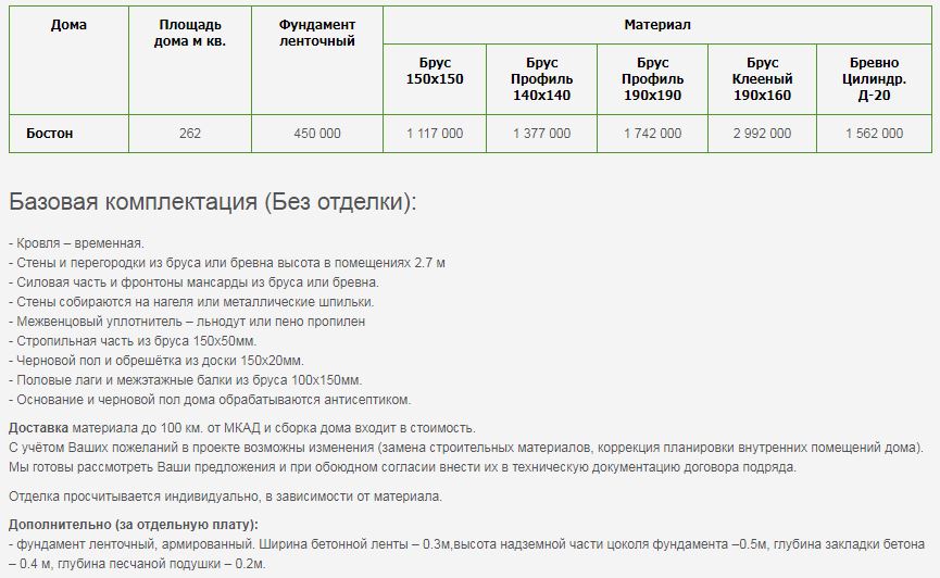

Хочу построить себе дом из клееного бруса площадью 270-290 кв м. Столкнулся с такой проблемой, что не совсем разбираюсь в характеристиках дома и недостаточно квалифицирован, чтобы (если что) контролировать работу строителей. Поэтому я бы хотел посоветоваться перед тем. как заказывать дом и задать пару вопрос по характеристикам, которые предлагает компани "СК СтройТехнологии".
Во-первых, в характеристиках дома дан выбор в так называемом межвенцовом утеплителе. Я знаю примерно (слышал), что есть утеплитель из пено пропилена, но что такое "льнодут" впервые слышу... может я вообще дурак и все знают, что такое "льнодут", но я честно не знаю что это такое и хотел бы узнать - лучше ли этот тип утеплителя, чем пено пропилен и почему (если это так).
Во-вторых, там вот они внизу в разделе "дополнительно" говорят о фундаменте - это значит он что отдельно идет что ли? и какой фундамент будет лучше всего для средней полосы?
И в-третьих, вопрос, который наверное должен был быть первым, но мне лень это все заново переписывать :lol: Подходит ли такой дом для средней полосы - насколько я знаю, можно сделать частичное утепление в дома - например, в гостинной сделать подогрев пола, а в спальне поставить печку - но что вы бы посоветовали сделать с утеплением в доме с такими большими окнами?
Заранее, извиняюсь за такое огромное сообщение, но я и правда хочу в этом во всем разобраться, чтобы потом не делать ремонты каждый месяц, или еще хуже таскаться по судам. :mrgreen:

1."льнодут", он же льнодЖут...пропустили букву в описании...
2. фундамент дополнительно,т.е в цену базовую не входит...только на фундаменте песчанная подушка (демпфер) в 20 см маловато будет...и главное для деревянного дома должна быть правильная система продухов в цокольной части,иначе дом заболеет..
3. Окна--огромные, это не страшно...увеличите затраты на обогрев 1 квт на 30 м3 + 30% на теплопотери через окна при минус 20 град и +50%-60% при минус 30 град и "ветрило" на окна...
4.Толщина бруса должна быть не менее 300 мм, ежели меньше, то дополнительно утепляйте и обшивайте снаружи...все равно "клеенку" 300 мм через 3-5 лет обошьете, тем более "кризисно-санкционную"...

Pogarik, Спасибо за подробное объяснение. По поводу льнождута - лучше его выбирать в качестве утеплителя для деревянного дома или же пенопропилен?

..льноджут натурпродукт , а пенопропилен --химия и пароизолятор,как она себя ведет в межвенцовых швах неизвестно ( у финников есть самый старый дом из "клеенки" 15-18 лет,но он на "натурпродукте" с естественной инфильтрацией, опытных данных по "химии" пока нет), а льноджут уже 1000 лет используют и "полет нормальный"... Мы как-то в начале 90-х герлен использовали в профилях "карандашей", дома пока стоят...
