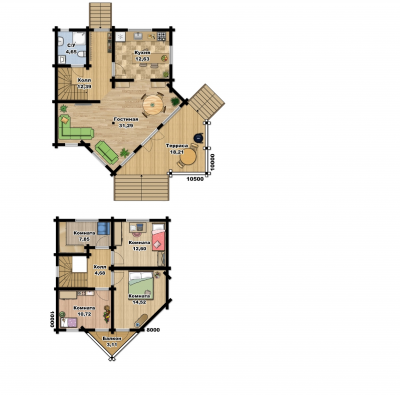

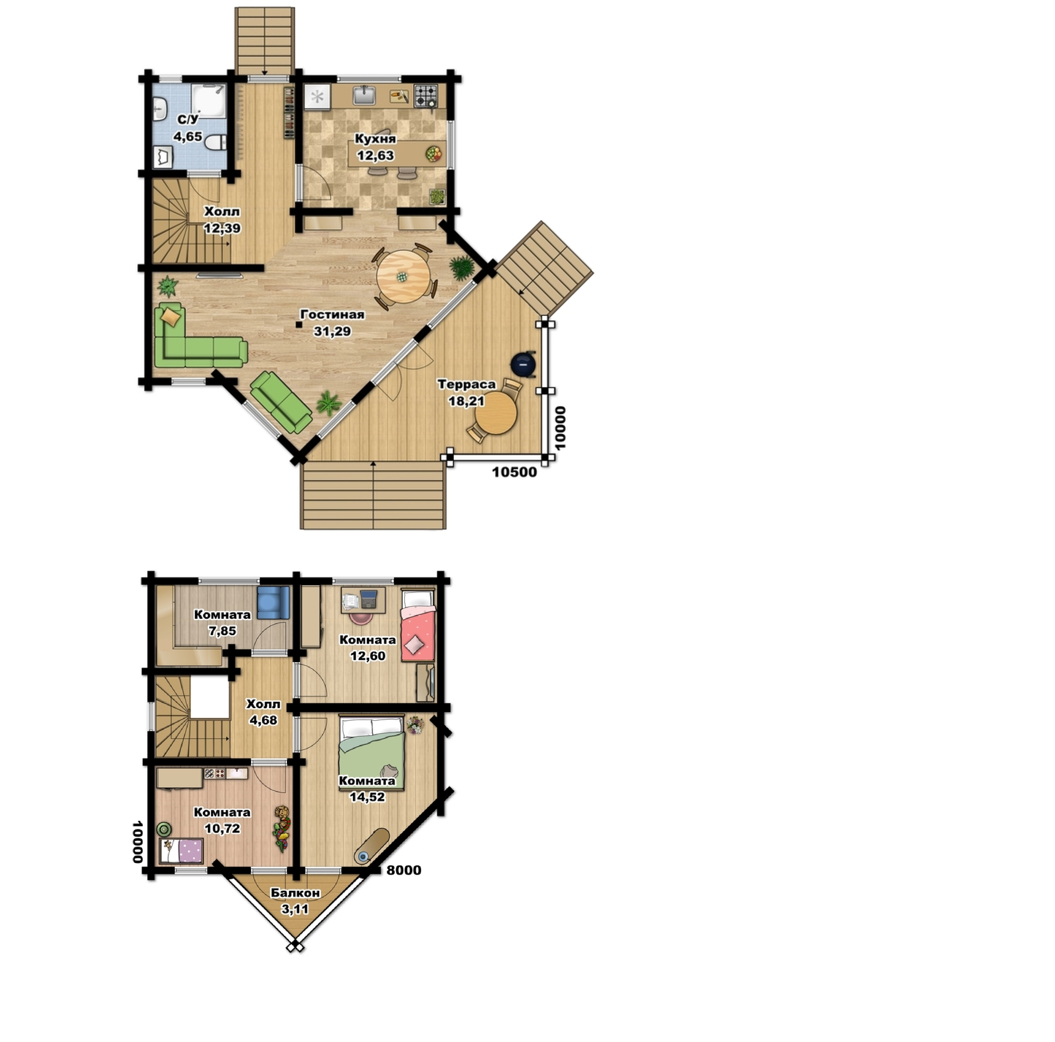

ф..се хозпостройка... за цену выше млн.... брус 145х144 - 48,1 м3 - 11 000,00р/м3 - 529 168,94р.(конструктор) - 132 292,23р (работа) приведенные цены включают в себя стоимость брусовой части, а также ее сборки на деревянный нагель. Ориентировочная стоимость дополнительных материалов и работ (утеплитель межвенцовый, пиломатериал обрезной (ель/сосна) на подкладной венец, балки пола, утеплитель для чашек, метизы): 150 000р. рубероид: 95 130,00р.- работа, 78 291,90р. -материалы Кровля металл: 180 905,55р. - работа, 222 129,26р. - материалы фундамент сваино-винтовой примерно 140 тысяч (кол-во свай неизвестно) Дизайн проект+рабочая документация (минимально-необходимая часть): 13 300р Эскизный проект (опционально и может быть оплачено строителями при заказе сборки): 20 000р Схемы расстановки пружинных узлов и шпилек (опционально и тоже может быть оплачено строителями): 6 600р итого натикивает но домик красивый ((( интересно. это можно сделать из каркаса?
Pogarik писал(а): ...естественно, что это "чаша" для свинарников и курятников, в народе зовется --хозпостройка
..домик -- гомно...компкартинка и не более и архитектор тоже рукожопый...
_«Строитель – он как врач: если доверяешь ему, то всё получится»_ От глупых и невежественных состязаний уклоняйся, зная, что они рождают ссоры (2Тим.2-23)
Pogarik писал(а):..домик -- гомно...компкартинка и не более и архитектор тоже рукожопый...
почему г..но?
..патаму што рукожопый архитектор--этот дом развалится к е..ням...
